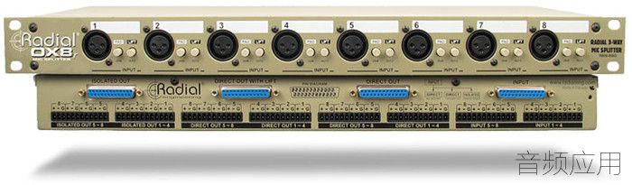

Radial OX8 8通道话筒分配器
产品描述
8通道多功能分配器
2 个8 通道输入/8 通道输出话筒/线路分配器
用于演播室二级调音和大型现场演唱会的前级分配
Radial OX8是一款19’’的独立空间机架安装的8通道话筒分配器,设计用来提供紧凑的有效的办法连接8支话筒且分配信号至录音机和公共广播音响系统。每通道都配备有高级Jensen音频桥式变压器或者定制的Radial设计的变压器,考虑到不同的预算情况可以进行选择。
详细介绍:

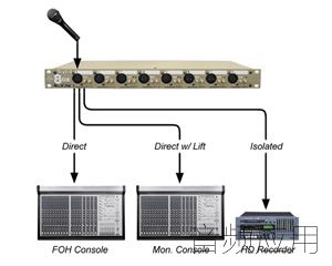

连接方式包括前面板的XLR输入连接器,并行的可以选择DB25 D-sub连接或螺旋形的欧标模块(Phoenix)用于硬连线。有三种方式输出,包括:直接馈送且用于主调音台的幻象供电返回接口;带有前面板接地开关的直接馈送口用于监听;具有来自变压器的独立馈送口用于录音。
即插即用简单易用,Radial OX8是一款100%无源且因此不需要供电。这使得Radial OX8对于场地录音系统和永久性安装场合是非常理想的,此时话筒或者平衡线路电平信号可能不得不馈送至多个调音台或者录音系统。
特征
• 紧凑的8通道多功能分配器
•A-B 8通道输入
•8 通道经过切换的输出
•高质量的模拟音质
•带隔离变压器的高端设计
•1 U 标注机架安装、节省设备安装空间
•-20 db 开关衰减
•RF 高端滤波器
•XLR、D-SUB、Euro (Phoenix)多种连接方式
•采用精选的Radial获奖的隔离变压器
技术指标
•频率响应:20Hz to 20kHz (+/-2.5dB)
•相位失真:1 度 1KHZ8 度 20KHZ
•最大声压级 ( 1 % THD at 1 kHz):130 db
•输入衰减(衰减开关):- 36 db
•输入阻抗:100KHz Ω
&#8226;输出阻抗:< 200&#8486;
&#8226;系统输出:6 x 3-Pin XLR
重量
&#8226;净重: 330g尺寸: 158mm x 483mm x 44.5mm
