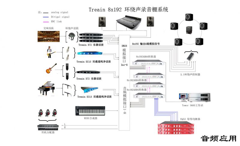

Treain 8x192 环绕声录音棚系统是一套世界领先的高端录音棚制作系统。此系统主要是完成环绕声录音、制作、导出、环绕声编解码等功能。同时具备录音棚的全部功能,包括混音,影视后期音频制作、对白录音、音乐会录音等。

Treain 8x192 环绕声录音棚是由ADDA 8x192 组建的以DSD 2800KHZ采样+ PCM 48/96/192KHZ采样的8-32轨道的高水准录音系统。该系统,主要是针对大中型电影公司、广电单位、国家动漫基地、音乐综艺现场、大型演唱会、教育机构而设计的一套高端、领先的音频系统。
该系统主要特色是AD模数部分使用双层转换,第一层使用模拟转换为DSD格式,采样率2800KHZ,第二层使用DSD转换成PCM,采样率48/96/192KHZ,如此录入电脑DAW中。这个设计理念,为了尽可能保证声音的模拟感觉。从环绕声录音来说,该系统配置了一个环绕声录音话筒,如DPA等,从现场录音就直接录制为5.1环绕声格式,然后,通过话放与转换器8x192,把音频信号录制到DAW工作站中。声音的回放,是依靠8x192输出8路模拟信号到数字控制台如C24、Audient 4824等,再连接5.1环绕声音箱而监听。
Treain 8x192 环绕声录音棚系统,是采用最先进的数字化模拟录音技术,以及纯净的话放录音,来获得得到原声的。采用8-32轨道同时录音模式,可以应对交响乐、人声、钢琴、架子鼓等乐器录音,同时融合了混音与影视音频制作的功能。通过环绕声系统与数字控制台,可以完成电影音乐制作、音效设计、电影预混、终混。该系统建设后,能够完成专业录音,混音,影视后期音频制作,环绕声录音制作等工作。
Treain 8x192 环绕声录音棚系统功能,使用DSD+PCM录混方式,完成高品质的环绕声录混。此系统最显著的就是用数字录音方式,最大程度的获得模拟味道的声音,这是与众不同的。

首先,DSD+PCM 录音方式:所有话筒信号,经过人声话放SC13与乐器话放X72 之后,输出到ADDA 8x192 的模拟输入Analog Input (DB25转XLR),模拟信号转换为DSD信号,以2800KHZ的采样率,接着,DSD信号转换成PCM格式,以48/96/192KHZ的采样率(这个采样率是可以设定的)。然后,PCM格式的信号,录制到DAW音频软件。这样完成了整个录音。
其次,这个环绕声录音棚,在后期处理上也是很不错的。环绕声制作方面,首先,导入视频,根据画面,直接用环绕声话筒录制六个单声道(中声道、左/右声道、后置左/右环绕声道),然后添加音效、背景音乐等,即可完成六个单声道的制作,之后,这六个单声道,分轨导出,然后使用Neyrinck SoundCode for Dolby Digital 2制作杜比环绕声。
当然,这六个单声道,需要过一遍EQ53均衡器,增加整体的层次感与动态感。具体过程是这样的,三台均衡器EQ 53,事先接到 24组跳线盘上,当然,ADDA8x192也是接到24组跳线盘上。
然后,ADDA 8x192 通过DB25输出六个单声道到跳线盘,这六个声道正好接到三台均衡器EQ53上,然后再跳线输入到ADDA 8x192中,对应ADDA 8x192 的3、4、5、6、7、8输入,再录制这六个轨道到DAW软件中即可。在DAW软件中,使用Waves 360 Surround Tools Plug-in Bundle - Native 进行动态,压缩处理,最后,使用Neyrinck SoundCode for Dolby Digital 2导出杜比环绕声格式。
独特的DSD+PCM环绕声录制技术
六声道的母带级均衡处理(通过跳线盘实现)
杜比环绕声快速制作技术,直接在DAW软件中生成
系统输入输出从8通道可以扩展到64通道
6个时钟同步BNC端口,方便音视频同步(ADDA8x192配置一个独立的时钟同步器,方便与其他的音视频设备同步)
强悍的音频运算平台——机架式音频电脑Tower 5600,可固定在控制桌上,内置英特尔至尊6核性能强劲,16GB内存,256GB SSD固态硬盘,2TB固态混合硬盘SSHD,接口齐全,硬盘扩展性能强悍,支持前置热插拔硬盘。配置五个全尺寸的PCIe插槽,可以随时扩展HDX处理卡,配置火线800、蓝光康宝光驱。
Waves 360 Surround Tools Plug-in环绕声处理插件,协助完成高品质环绕声制作。
