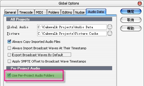

接着打开Sonar,在Options(选项)下拉菜单中找到Global….(全局选项)命令,打开设置对话框之后,选择Audio Data(音频数据)分页栏,把最下面的一个选项复选框里打上勾(Sonar5的用户不必做这一步,默认已经就设置好了)。如图1所示彩色框里标注的情况。
图1

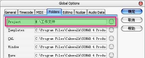

设置好之后不要立即按“确定”按钮,切换到Folders(文件夹)分页栏里,把Project(工程)里的路径修改为刚才我们在电脑硬盘里新建的工作路径之后才可以单击确定按钮。如图2所示:

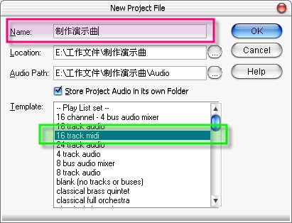

单击新建按钮或者按Ctrl+N选择新建命令弹出新建对话框。是不是和以前的形状不一样了?看图3所示。
图3
我们需要设置两个步骤,第一步就是为我们这个工程取一个名字,最好与歌曲名相同以方便记忆。如果您是一位繁忙的音乐制作人,那么还建议在名字后面跟上日期,例如“我们的爱-6.28-2006”。第二步选择制作的模板,建议选择图示绿色区域的16 Track MIDI模式。毕竟我们做音乐大量还是MIDI技术,如果您这首歌曲大量采用LOOP方式和真实录音来制作,选择下一个 24Track Audio也是一个不错的选择(Sonar的Loop功能也是非常强大的,完全不需要在ACID里制作了)。

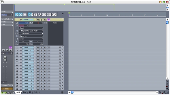

新建的设置完成以后,我们就单击OK(确定)按钮。Sonar会自动删除刚才2音频+2 MIDI的音轨模式,并以16个MIDI轨道的方式呈现在用户面前。如图4所示,这个模板最大的好处就是为我们设定了通道号码,实现了轨道号与通道号的一一对应关系,从而有效的避免了自设通道时,发生通道冲突的现象。
图4,点击放大

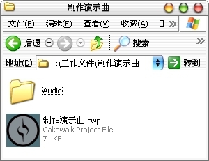

这时单击保存按钮之后就可以让我们来见证一下Sonar的工程文件管理特征。打开“我的电脑”进入原来设置的工作文件所在的路径,例如“E:\工作文件”。在工作文件这个统一的路径下会看到我们刚才保存的工程文件名称相同的一个文件夹。在这个文件夹里,有两个东西,一个是与工程文件名称相同的Cwp文件,另外一个是以Audio(音频)命名的文件夹。如图4所示
图5
我们所做的MIDI,设置的包络线,调用了哪些软音源,音频做了什么样的编辑,通通保存在这个Cwp文件里。Audio文件夹存放这首歌曲录制和调用的原始音频素材。这样的管理就一幕了然了。天长日久硬盘装不下这么多歌曲之后,我们只要把工作文件路径下的文件夹复制备份到DVD光盘里就可以长期保存,也不会担心歌曲的完整性受到破坏。而在使用软件音源时,由于软件升级,以前的保存的工程文件调用的是低版本的音源,如今电脑装的是高版本的音源,有可能出现不能打开,或者不兼容的现象。如果您担心出现这样的情况,我们建议在备份之前对整个工程项目所使用的软件音源做一次冻结(实际上就是把软音源的音色转换成了音频数据)。过了较长时间,如果遇到再次修改,也可以打开原来的文件并正确的回放出来。

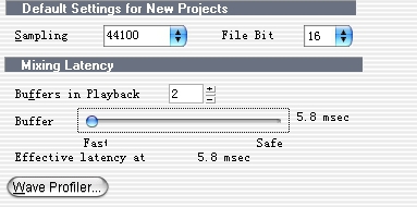

如果您要使用软件音源或者进行录音,那么首先要配置Sonar的音频驱动。推荐首选使用WDM/KS驱动模型,而不是我们通常认为的ASIO驱动模型。这个道理很简单,因为Sonar是WDM/KS驱动的发明者,当然使用WDM驱动会比使用外来的ASIO驱动模型要更好一些,前提条件是您使用的专业音频卡良好的支持WDM/KS驱动模型。有些专业卡只对ASIO支持较好,这种情况下您在Sonar里面就只能使用ASIO驱动了。ASIO驱动具有独占性,如果您的Sonar在使用ASIO驱动的情况下又打开了其他使用ASIO驱动的音频软件,很容易导致死机或者重启的现象。另外需要注意的是,低延时并不是一件好事,除了响应速度更快一点以外,其他一些特征,例如占用过量的系统资源、爆音现象、录音丢帧等等都是坏处,严重的会影响到系统的稳定性。
较好的使用方式是:
1. 先设置专业音频卡的缓冲采样点,一般设置为256个。具体的设置请参考音频卡的使用说明书。
2. 在Sonar的Options-Audio选项里,把滑块拉到最左边,延迟时间会变成5.8ms(如图6所示)。这个延迟量仅仅使用在键盘弹奏软件音源的时候。
3. 尽量把应用到软音源的MIDI轨先制作完毕,再制作其他轨道。
4. 在MIDI音轨做完需要做调整时。或者需要录制音频轨道之前,请把延迟调节到稍大的位置上。75~105ms为最佳位置。如果延迟太大,也会出现丢音现象。
图6

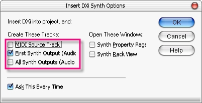

其次,加载音源之后一般都会弹出如图7所示的对话框,默认有一个MIDI Source Track选择是被选中的,我们要把这个选项前的勾去掉。音频输出要选择First Synth Output(首选音频输出)而不要去选择All Synth Output这个选项。尽管这个选项对于我们以后的混音工作有很好的帮助。但是由于其巨大的系统资源占用率,使得键盘灵敏度下降,延迟时间上升等等诸多的缺点,我们还是要忍痛割爱,选择最合适的选项。
图7

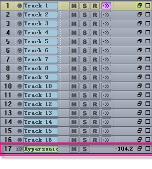

软件音源的发声原理实际是音频的发声原理,MIDI触发音源发出音频信号,经由音源的首选音频输出后,进入合成器建立的一轨类似于音频性质的轨道,我们叫乐器音轨。如图8所示那样,在16轨MIDI的音轨基础上又增加了一个绿色的乐器音轨。
图8
由图8红色框中所示的形状,乐器音轨与其他轨道的排列略微不同,少了一个R按钮。表示该轨道是不能录音的。如果该音轨是由一个多通道音源派生出来的,那么各个MIDI轨对应的音响信号都将通过这个轨道发出声音。

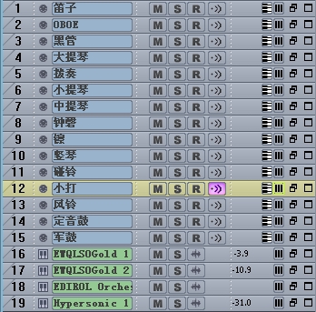

如果一段MIDI音乐做完之后,就应该是如图10所示那样:
图10
从1到15轨都是MIDI轨,并用完整可以理解的名称进行命名,这里要求完整的可以理解的用意是方便后期制作人员查看理解,最重要的是方便制作者自己以后查看能快速的回忆当初的制作理念。很多朋友在做到这一步时都喜欢偷懒,即使命名也取一些当初看起来自己知道,但是实际并不是很规范的名称简写。事实是,过不了三天就无法完整回忆当初的命名情况了。这会为以后的修改带来非常大的障碍,因此尽量在第一次制作时就多花点时间来规范的标注自己音轨名称。
还记得原来新建之时是16个MIDI轨吗?看图10所属的情况MIDI轨道只使用了15个,那么按照多退少补的原则,这种情况下,我们就需要把多出来的第16轨MIDI轨删除,以保持界面的整洁清晰。

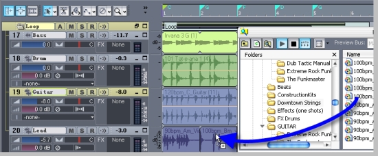

在乐器音轨以外,我们为了制作的需要还可以添加一些音频音轨,用来放置一些Loop循环素材。由于增加了音轨数目,音轨窗里不同性质的音轨纷乱繁杂,为了便于管理,我们必须把同类型的音轨归结到一起。这里我们需要引进一个音轨夹的概念,像文件夹一样的装入用户指定的音轨,Sonar4和Sonar5都具备这样的功能。那么在这里我们就可以把所有的Loop音轨放入一个音轨夹里,并命名Loop以方便我们的记忆。
如图所示的那样,我们需要使用Loop浏览器来寻找和加载循环素材,而不是我们通常使用导入的方式来加载音频。打开Loop循环浏览窗之后,按照树型结构图的操作规范进行,寻找到需要的素材之后,用鼠标拖拽到指定的音轨位置上,就完成一次素材的选择、加载过程。
在图中我们还可以看到音轨上方标尺栏里,每个小节都被打上了“Mark”,以C、F、G等名称命名标记。实际上这些不是普通的标记,而是和声根音的音高。在Sonar里,Loop素材的音高不是像ACID那样通过数字小键盘的“+”、“-”号来完成音高的改变。而是通过和弦的方式来完成的。比如说,在上面打了一个G和弦名称,那么表示这以后,所有轨道有音高的Loop素材就会被改变音高,但是这里的改变只能改变和弦的音高属性,不能改变和弦的和声属性。比如原本是小三和弦的Loop素材,那么被填写了G之后,不会改变成G大三和弦的,而是G小三和弦。
使用标记来改变和声的设计非常巧妙,给用户带来了巨大的方便,这样用户在使用Loop创作的时候,就无需考虑每个素材的具体音高,只需要拿素材来用,最后考虑一下和声的进行方式,顶多考虑一下是否有大三和弦的音高Loop素材和小三和弦的音高Loop素材的区别。那么在选择的时候有意识的加以区别对待就可以完成理想的工作了。
图,点击放大

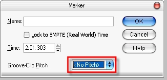

那么这些“标记”和声的冬冬是怎样添加上去的呢?首先把指针移动到需要打上标记的位置,例如小节起始位置上。按F11键,弹出如下对话框:
在图中红色框标注的No Pitch里单击使其弹出下拉菜单。
在下拉菜单里选择需要的和弦音高,就可以在标尺栏上面形成和弦名称的“Marker”。这个标记将会在纵向上影响到所有的Loop循环音轨素材的音高。
