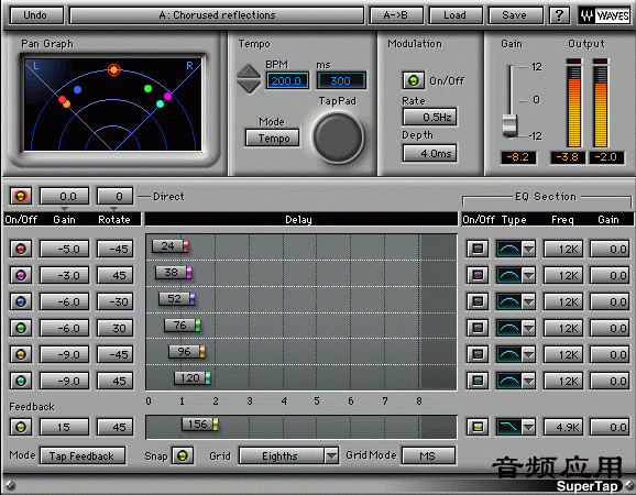

首先是效果器插件。首当其冲的就是Waves,这是一整套效果器包,包括了诸如 AUDIO TRACK( 4个频段的EQ、压缩及门限),C4( 压缩器),L2(限制器和动态处理)MAXXBASS (超低音处理器), META FLANGER(立体声镶边效果器),Q10(十段参量均衡,压限、均衡、混响效果器), S1(立体声扩展效果器),SUPER TAP (6段TAP延音效果器),TRUEVERB(混响效果器),ULTRAPITCH (6段变调效果器)NOISE(降噪)等等47款效果器,可以说是个人音乐工作室的必备。目前最高版本是5.0。(图4)

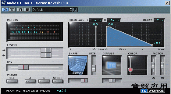

Tc Native也是一款很常用的效果器包,包括混响、人声压缩、均衡、限制、滤波等各种效果器。尤其是混响,堪称极品,效果可以跟近万元的硬件混响效果器媲美。(图5)

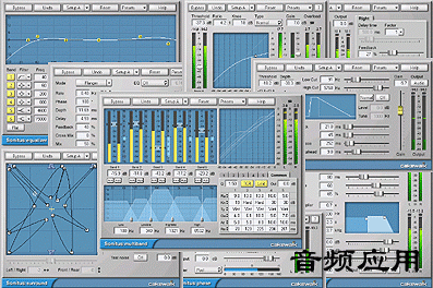

Ultrafunk Sonitus是UltraFunk出品的著名效果器包,包括众多必备效果器,不但品质出色,而且占用系统资源极少,使用非常广泛。(图6)

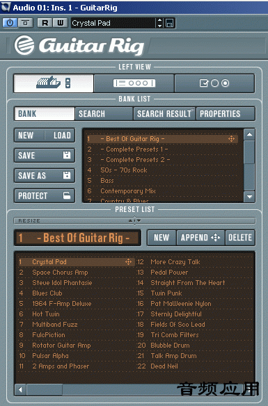

amplitube是一款非常好的软件吉他效果器(图9),而且可以即时监听,是吉他手的首选,另外此类吉他效果器软件还有GuitarRig(图10)和DS(图11)等。

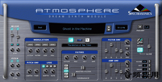

Atmosphere又叫大气合成器,它里边都是各类稀奇古怪的合成声音,种类繁多,是特殊音色、音垫以及电子音乐色彩音色等的首选。(图16)

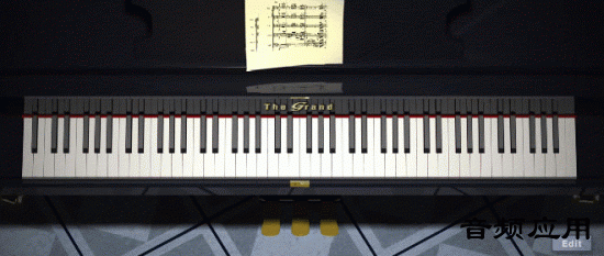

The Grand 是一个非常好的钢琴音源,完全模拟真实演出级钢琴音色,声音非常纯正,声音富有动态,有自然、柔软、明亮、生硬4种可选音色,并带有模拟房间混响。是制作钢琴很不错的选择。(图22)
