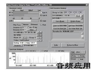

计算机界面
随着微处理器控制的出现,在高端接收机领域,由Lectrosonics提供的强大软件工具可以用来协助鉴别射频信号I并搜寻无干扰的操作频谱。与接收机一起的软件提供所有内部设置、状态的图形显示,并且能够不断地给接收机下载和上传频率组,也能够对许多操作模式进行调整。使用一个RS-232兼容PCWindows操作系统的界面,当在一个新位置设置一个无线系统时,接收机也可用于完成“地区扫描”。
计算机界面
计算机界面
显示屏的下半部分提供了一个图形显示、扫描频谱分析信息以进行实地扫描分析。在扫描期间,接收机在其调制范围内按频段扫描,在显示屏上的标记指明当前所处频率和发现的信号强度。使用这种接收机而非其它独立的测试设备来扫描的优点是,接收机不但会显示临近外部信号,而且还显示由出现在接收机内部的互调所产生的射频信号。此结果是对区域的彻底分析,呈现出可用频谱的清晰画面。
