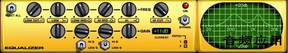

上图中,红色“1”区域表示了6个虚拟电子管的工作状态,通过不同的灯丝颜色来区别。红色“2”区域表示了虚拟均衡器设备,左边有复位开关,右边有直通开关,直通开关关闭时均衡器就不起作用了,最左边的旋钮用来切除低频,可以控制输出低频最低频率,最右边的旋钮用来切除高频,可以控制输出高频最高频率,这两个旋钮一般用来滤掉低频噪声和高频噪声。中间的4对旋钮用来完成均衡器功能,上面的4个旋钮控制把全频段分成4个段落(由左到右分别为低频、中低频、中高频、高频),而且可以任意设置每个段落的分隔点,鼠标移到每个旋钮上面时均衡器右下角的current显示窗就显示该旋钮的频率分隔点,而相应下面的旋钮则控制该分频点附近频段的增益,增益值在显示窗也会有显示。最下面的两个开关分别控制第二、三两个频率分隔点的增益渐变幅度,打到HI G端则会令EQ曲线变得尖锐,打到LOW G则会令EQ曲线变得圆滑:
上图中,中低频打到了LOW G,而中高频打到了HI G。红色“5”区域表示了EQ曲线图,从图中可以看到左边中低频的波峰渐变剧烈程度远低于右边中高频的波峰。图中的patch选择可以为1或2,1代表先进行均衡处理,然后进行压缩处理,选2则代表先进行压缩处理,然后进行均衡处理。

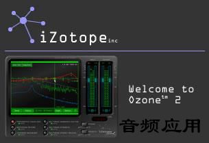

臭氧,即Ozone,是一款运行在DX平台上的综合式音频效果插件,主要用于后期的母带处理(见图1)。该插件界面超酷、功能强大、操作复杂、品质一流,目前最新版本为2.01,由izotope公司开发。(该公司我鲜有耳闻,微服私访了一下,这家乡镇企业似乎除了音频外,还做图像方面的业务,端的是声色犬马、范围广大。)

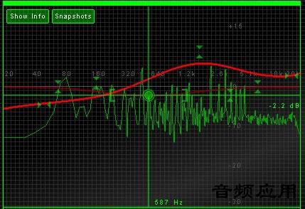

1、 均衡 ,默认是10段均衡,可任意定制频段数量、范围和频点。增益、衰减、Q值等和同类软插件的操作大同小异,特色在于拖动频点时,该点自动变成瞄准镜的中心点!具体的参量随鼠标移动而显示,双击可使其动画式复位。还有一个参量设置的窗口,点Options即可,其它效果同理,即某个效果的设置可以在多个窗口、界面里协同、补充、共同完成,这么一来,让OZONE的操作变的复杂而灵活,也让用户的创造性、可选性、自由度、个性化方面得到了无与伦比的拓展。
图六
均衡的使用,非常广泛,也很有讲究,它几乎贯穿了整个音乐作品制作的全过程。母带处理时的均衡,要从大局出发,着眼点是整体的和宏观的。理论上说是提升或衰减某些频段的音量,感性上说,将直接给人明亮、饱满、结实、有力,或灰暗、朦胧、沉闷、散漫的听觉效果。为了更接近你的创作理想,均衡往往配合着感性的主观判断和理性的频谱分析器一起工作。

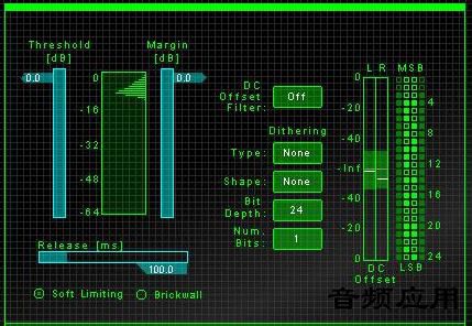

3、 最大化音量及抖动处理(电平标准化)(Loudness Maximizer/Dither processor) 这个模块包括两部分看起来似乎关联不大的内容
图八
左边部分是最大化音量(电平标准化),这个很好理解,也可以说这部分是个母带处理的整体限制器。限制(Limit)的概念我在很多文章里详细的阐释过,如果不明白,还可以参阅音频应用 胡戈 写的巨著《动态神功》(下面还将讲到多段动态。概念方面的复习,照此办理),再不明白,我个人建议你还是退学算了。限制不能顾名思义,很多时候,限制的用法是提升整体音量的(某一阙值以下的电平整体提升,但保证不出现电平过载),比如大名鼎鼎的WAVES的母带处理利器L2,就是一个典型的、效果出色的限制器。
母带音量的标准化,是必须的,可以这么说,在保证不过载、不损失音质的基础上,成品音量越饱满越好。尤其是处理数字音频时。一些业余玩家弄出来的作品,连门外汉都能听出不专业,很多时候就是因为整体音量偏小,或音量够大但声音“破”了(电平过载)。
(在此插一句,压缩、限制这两大动态处理,原理和操作有异曲同工之处,使用起来,很有技巧性和拓展性,大伙都不陌生的另一个音频效果——门限,又称噪音门,gate,我认为就是压限的一个极端用法。)
那位说了,既然压缩和限制异曲同工,为什么一般情况下不用压缩做最大化,而用限制呢?问的好!我个人琢磨,常规的、非极端的操作方式下,压缩本来就比限制复杂一筹,简单说,它是音量高的往下压;音量小的往上抬,以起到整体音量平均的目的,这在混缩时,针对某一声部非常必须和实用,但在母带处理时,这么干很不明智。为什么?文似看山喜不平,音乐也是,情绪的起伏很多时候是靠音量来推动或辅助进行的,你把音量都平均了,还起伏个头啊?当然,象重金属、电子舞曲等风格的音乐,本来就是一马平川,破罐破摔,那另当别论。还有一点,既然压缩高了一筹,那在设备制造、软件算法等方面就要多下点功夫,要复杂一些,众所周知,越复杂的机械或程序,BUG和缺陷就越多,投鼠忌器也是原因之一吧。(这一说有点牵强了,仅是个人臆断。)
回到OZONE,我们来看看它的限制器(图4左边部分)。哇呜,很象Waves的L2嘛~Threshold是限制的作用值,简单说就是整体音量提升多少个dB。Margin是确定音量最大时的具体值(0dB当然就是最大化的音量了,但我不建议这么干,原因后面将说到)。Release是释放缓冲时间,关于很多音频效果在作用时的起始缓冲、释放缓冲,还有作用曲线(膝)等概念,N多人谈过N多次了,不重复。释放缓冲的时间值要仔细调整和试听,太短给人突兀、一惊一诈的感觉;太长则含混不清、使声音发飘。下面两个单选项:Soft Limiting和Brickwall,这可是L2没有的哦,顾名可思义,很形象,这就是传说中的“膝”了。一点小经验,想不顾一切的拼命提升音量,又担心声音破裂的人,最好用“砖墙(直角、硬性压制)”,反之……
在分析图4右边部分之前,我们先复习一个概念:数字音频的“抖动(Dither)”。大伙都知道,高采样精度(位数)的数字音频在转为低采样精度时,总要损失掉一些采样“点”。那么,损失了一些点后,相邻的、间距拉大了的两点之间是直接连上呢?还是以某种类型和手段用更逼真的“曲线”连上呢?当然是后者更妥一些。这种使“直接连线”通过某种类型和手段而变为“曲线”或“波浪线”连接的手段,就是“抖动处理”。(这只是我个人的揣测和肤浅理解,欢迎批评指正)。
我们在数字音频的录制时,为了更逼真的再现模拟声源,往往都采用高精度、高采样率,但如果成品要发布音频CD的话,就必须遵循CD白皮书1.0的协议标准,44100HZ、16位、立体声,所以就必须要做采样率、采样精度的转换。(很多时候,这种转换在多音轨混缩输出时由软件自动完成,比如Samplitude 2496,它自动进行采样精度的“抖动处理”,SAM 7.0有一个新功能就是采用了新型的技术,增强了“抖动处理”的质量。事实上,据我测试,它的6.X版本在此方面就比Cakewalk和SONAR高明了很多。Cakewalk和SONAR在录音时,就已经限制了这方面,而后默认按设置格式进行合成。)
OZONE特地在音量最大化界面中单列出了抖动一项,令人耳目一新,这也是它除了界面和操作之外最大的特色之一。细想一下,母带处理,用的最多的,恐怕就是音量标准化和抖动处理了。臭氧把这两样集成到了一起,确实方便了用户,提高了干活的效率,老谋深算处,让人叹服。不仅如此,它还有DC Offset Filter(直流偏移调整)功能。

OZONE的抖动处理,包括这么几项设置:
Type:抖动类型,有2种类型可选,也可以不使用任何抖动类型。
Shape:抖动形状,有Simple(简易直连)、Clear(空旷跳跃)、Psych(智能分析式)等几个选项。
Bit Depth:抖动处理的采样精度,有8位、12位、16位、20位、24位等。
Num Bits:字节数,有1、2可选。我个人揣测这是自动增加的采样点数(可能有误)。
再右边,是直流偏移和抖动精度的实时指示器。

*Low-cut high-pass (低阻高通)滤波器:作用范围为15Hz到5kHz ,只允许高于设定频率的信号通过。
*Low-shelving(低段)滤波器:可以在30Hz与200Hz之间设置一个段,然后对该段所有频率上的信号进行提升或衰减。
*Low-mid peaking(低中段波峰)滤波器: 可以在33Hz到5.5kHz之间设置一个中心点,然后对中心点附近频率上的音频进行提升或衰减。频率范围的宽度可以通过Q值来控制。HiQ(Q值大)则作用的频率范围窄,LoQ(Q值小)则作用的频率范围宽。
*High-mid peaking(中高段波峰)滤波器:类似于低中段波峰滤波器,只是作用范围为200Hz到18kHz,同样可以通过Q值控制作用范围。
*High-shelving(高段)滤波器:作用范围为750Hz到8kHz之间的一个频率段,对该段所有频率上的信号进行提升或衰减。
*Low-pass(低通)滤波器:作用范围为200Hz到20kHz,只允许低于设定频率的信号通过。
均衡控制部分的频率控制旋钮在均衡器的上方一字排开,对应的增益调节旋钮则在下方的对应位置一字排开。在调节旋钮时,旋钮所代表的数值将在一个小数字窗口中显示出来,同时窗口中的均衡曲线也会跟着变化。在调节的过程中您可以听到乐曲声音的变化,并可以进一步作细致的调整。软件提供了精度的调节度。Hi/LoQ 开关用于控制旋钮的带宽。通过PATCH(跳线)开关,您可以设置EQ处理在整个信号处理中的顺序。PATCH(跳线)开关放在位置1时,信号处理的顺序是先EQ后压缩;放在位置2时则相反,先压缩后EQ。限制器总是在最后。
EQ功能非常好用,因为旋钮的数值及均衡曲线都清晰地显示在屏幕上,您不但可以听到声音的变化,还可以从屏幕显示上“看出”声音会向什么方向变化。对于某些频率上不好听的声音,您也可以通过各种滤波器将其阻断或将其影响减少到最小。您还可以使用相应的拨动开关(on/off),来监听加处理和不加处理的声音对比。
T-RACKS 对频率的变化及相应十分平滑,不象我用过的其他一些数字EQ那样粗糙。均衡器工作得很好,其音响、功能乃至外观都和一台顶级的模拟均衡器一样。
