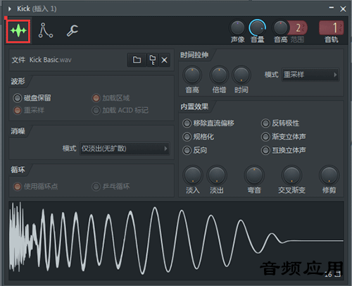

采样设置页面总共分为以下七个部分,分别是采样加载、波形、循环、消噪、时间伸缩、预处理效果和采样预览,现在我们来看一下这七个部分的图:: E3 e- M5 x. u  y4 b; \# P$ F
fl-collect-1.png + M* N5 l0 G0 `2 \# v( ~% i
上图页面我们要想打开,只需鼠标左击“通道设置”窗口。; p$ k5 T% g2 o9 U" ~

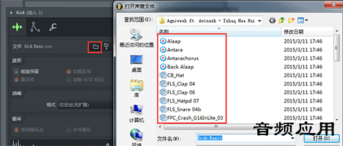

1、采样加载。我们想要加载采样文件,只需点击左边的文件夹图标就可以打开文件加载窗。此时在文件夹图标右边就会显示出采样的文件名。点击它会弹出一个窗口,该窗口中则显示了最近使用过的采样。我们可以在该列表中快速的挑选采样,如果没有选择,那么就会卸载已经加载的采样文件。- o7 {0 D. Z3 j8 I- _; a3 v7 C& |3 F+ h

2、波形。该栏中有四个选中按钮,分别是:磁盘保留、加载区域、重采样和加载ACID标记,它们各自都有自己的独特作用,我们逐一来了解下。: H+ C7 o* F6 j0 j! u' x, i
7 o/ r3 _8 N7 M; g8 _(1)磁盘保留。它将决定采样是从磁盘中直接读取还是把采样加载到内存中读取。需要注意的是,采样必须是32或者64-bit.wav格式才能使用这个选项,想常用的.gg或.mp3格式就不可以使用。我们可以根据计算机内存和性能适当的来使用它。
2 t7 o# u' H4 N& _(2)加载区域。它的作用就是设置是否读取加载文件的切片标记。切片标记在进行时间伸缩时对提高音质有相当大的作用。
$ m8 C! w; W  I* s(3)重采样。如果我们的文件格式不是44100kHz,16bit立体声格式的话,我们可以使用这个选项来改善输出的音质。
% M& h7 B. r2 [: W(4)加载ACID标记。如果我们使用的采样文件包含了ACID节拍标记,那么就可以选择是否加载标记。
