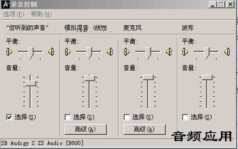

在左上图界面,录音(R)前面点下,显示下列音量控制里在您听到的声音,波形,麦克风,线路输入前面打上勾然后点确定按钮,右下图就是我们实用的录音控制界面。
