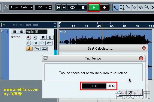

操作14:用测速器给导入的歌曲音频测速
1-执行菜单Project-Beat Calculator,弹出测速器。
测速器
2-先播放音频(记得一定要先播放),然后点Beat Calculator里的[Tap Tempo]按纽,一边听一边跟着节拍敲空格(或点鼠标),取平均值,次数越多越准确。
Tap Tempo
