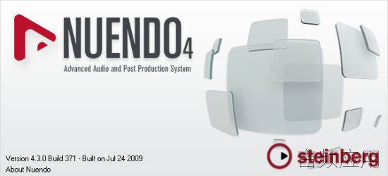

图01 最新版本的Nuendo 4.3
如图01所示,Nuendo 4.3是09年7月24日提供升级的,主要是修复一些BUG,另外也有一些新特性如下:

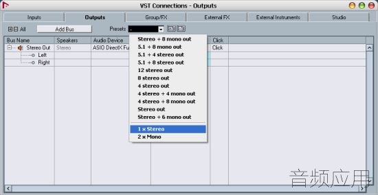

为了证实这一点,我特地在两台电脑上测试了一下,第一台为只有1条立体声输出的板载声卡,我们可以看到,在Outputs输出设置的Presets预设参数下,除开默认的11项外,多出了2项应用于当前声卡通道的设置方案(注意,是分隔线下面的2项),显示了只有1条立体声输出或是2条单声道输出,如图02所示。
图02 板载声卡上所识别的一对立体声通道,点击放大

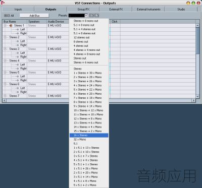

接下来,我再换到另一台电脑上,该电脑使用的是12进12出的专业声卡E-MU 1212m。点击输出预设参数,显然,它顺利的识别出了这些输出通道(图中所出现了16条立体声通道是该声卡驱动所虚拟的)。并且,在所给的方案中,它还支持你使用多条单通道来组合模拟一套或几套环绕声系统,例如6条单声道可以拼成1条5.1环绕声等。这个功能对于多通道音频接口的快速设置方面,还是让用户很方便的,如图03所示。
图03 专业声卡上所识别的多条通道,点击放大
