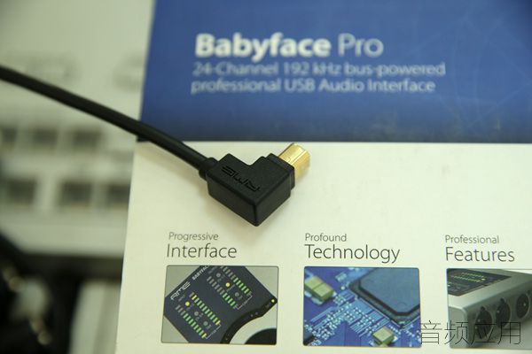

图13:RME附赠的原装USB线,L型插头,做工非常的精致,而且插头上还有小卡扣,插上之后可以卡在USB插座上不会掉下来,防止意外拉扯导致的掉线。这点也是非常人性化的,如果是用于演出现场,这个设计确实是很有用。

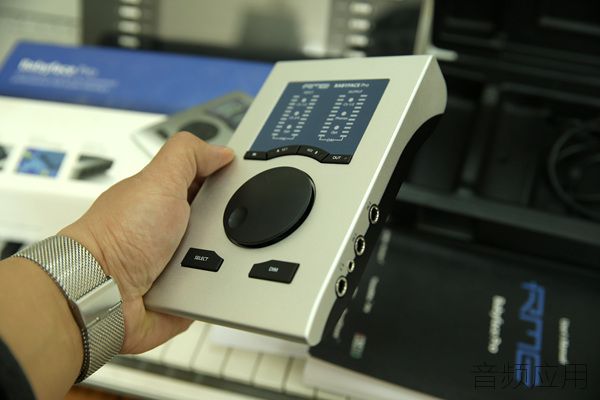

图16:依然是原来经典的设计,多功能的数控大转盘,关于其他小按键的功能视频里提到了,这里就不赘述了。按键都可以在驱动设置里进行自定义,比如把A键设置成对讲按键。
图17:四个通道的电平表显示,可以同时显示立体声的输入输出信号。

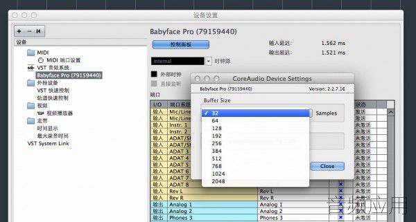

图25:这是声卡可以达到的最低的ASIO性能,1.6毫秒,实际测试跑平时做的工程文件依然没有任何问题,性能可以说是非常强大而稳定。有很多声卡虽然数据上能达到一两毫秒,但你用这么低的延迟来跑个大文件马上就会爆音了。但是RME就完全不必担心这一点。
图26:在Mac版的Cubase中也是可以直接认出并使用ASIO
图27:Mac下默认的性能。我用的是同一台电脑,双系统。

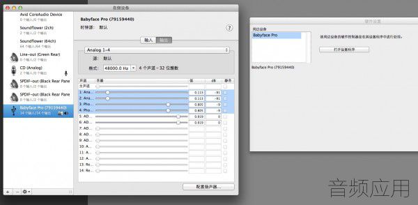

图28:可以看到声卡的全部输入输出通道
图29:将Buffer设到最小之后,我们看到声卡的最低延迟达到了1.5毫秒,比在Win下表现要更好。而电脑是同一台(这个是我自己装的黑苹果主机,并非Mac上装Win),我只是切换了系统。好吧几乎所有的设备都是在Mac下表现比Win好。
图30:Mac中的音频通道
