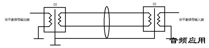

长喇叭线?长音频线?
在音响工程布线设计中,常常会遇到一个问题:“对于定阻式传输系统,应该铺设长音频线?还是长喇叭线?”关于这个问题,我们的原则是:长音频线,短喇叭线。
不同于喇叭线缆(长度的增加带来电阻的增加,术语讲降低阻尼系数,俗语讲降低低音清晰度),同等品质的音频信号线缆(确认具备平衡传输条件)即使是100多米的长度,其影响也不足以达到可以察觉的程度,看看几十KΩ的输入阻抗便知晓。这就是为什么无论在大型厅堂,还是大型户外,功放机柜总要安置在距离音箱最近的舞台附近。
因此,在长距离信号传输要求下(通常不大于150米),除了通过网络或光纤之外,最省钱的办法是:直接使用长音频信号线缆即可,但是建议采用4芯带屏蔽音频信号线,好处有两个方面:1、减少线阻(并不是重点),相当于同规格大约一半长度的2芯带屏蔽音频信号线。2、绞合密度高,改善传输特性。
如果音响工程中采用的是KV2 Audio专用功率放大控制器的话,如VHD2000,那么仅需增加LD4线路驱动器,就可以轻松实现最长约500米近乎无损的模拟音频信号传输。注意,是500米长度,而且是模拟信号,真的不可思议!
赠送小菜一碟:
如果两端都是非平衡端子,即不具备平衡传输条件时,最省钱又最能解决问题的办法是:在两端分别增加无源DI盒(或采用两台迷你调音台亦等效),两个无源DI盒之间采用2芯或4芯带屏蔽音频信号线按照如下图示进行平衡式连接。长喇叭线?长音频线?
附注:屏蔽密度及绞合密度对于抑制干扰同等重要,但线芯绞合却是平衡式信号传输的关键。
