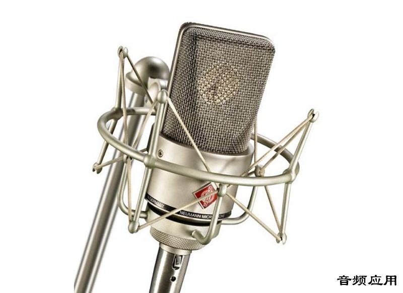

图一:Neumann TLM 103
麦克风的选择
通常,较之动圈式麦克风,电容麦能更佳地捕捉下原声吉他的整个频率范围和动态。虽然动圈式的Shure SM57价格便宜,但是录下来的原声吉他听上去刺耳单薄。同时,动圈麦的另外一种——铝带式麦克风表现也不错,例如像Royer R-121就是一个不错的音色明亮的铝带式麦克风。
点击这里你可以在原文中听到一把吉他(1941 Martin 00-17)经由4种不同麦克风录制的声音。它们都是原始录音,没有经过EQ、压缩等处理。这四种麦克风分别是Neumann TLM 103 (小振膜电容麦),Ear Trumpet Edna (小振膜电容麦), Royer R-121(铝带式麦克风),和 Shure SM57(动圈式麦克风)
不太好的是,铝带式麦克风和电容式麦克风价格上都比动圈式麦克风贵不少。最好的型号价格甚至高达上千美金。但是用来录音的吉他呢?你会发现不少廉价的亚洲名牌仿制品也有不错的表现。
小振膜电容麦可以说是录音师中最受欢迎的选择了,尽管有数不尽的经典录音是用大振膜电容麦录制的。据说小振膜电容麦在捕捉充满空气感的高频上表现优秀。你可以在选购麦克风的时候试一试。
