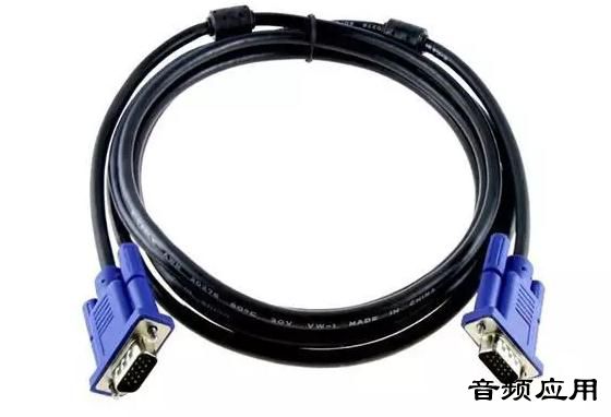

三、VGA线
由于系统中使用电脑的越来越多,电脑输出的视频信号经视频矩阵到显示设备的经常会碰到。而这些设备无疑均要用到VGA线连接。普通VGA线由3组单芯屏蔽线(用来传输RGB信号)及4-6根导线(传输同步控制信号)构成,外面有金属屏蔽层,最外面是橡胶保护层。很明显,同音频线一样,其芯线的粗细、屏蔽层的密实与否是选用的标准。

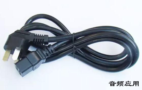

五、电源线
音响工程中,如何正确的选用线材?
a、BV线是单芯硬线
在一般低压供电系统中,各用电器、开关、控制箱等的布线,均采用BV线,方便连接,穿管、走桥架也方便。
b、BVR线是多心软线
在与设备连接、临时连接等场合,用BVR线来的方便。
c、RVV是多芯软线护套线
更多地用在明装、设备连接,移动信号传输(比如音响线)等场合。
