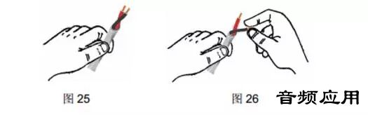

A、 功放输出端为“接线柱”式,音箱为内置分频的“NEUTRIK”输入(参照图23、24):
取适当长度的音箱线一根距一端3厘米除剥去外部护套层(图25)。距每芯顶端0.5厘米处去除护套露出铜芯,再将每芯分别拧扎结实(图26)。
音箱线的另一端的剥线方法是一样的,不过线要刨得长一些然后分别将每芯拧扎结实。在剥线较短的一端安装“NEUTRIK”插头。安装点位参看图27。
