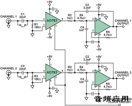

 有多种软件包可以使个人计算机(PC)中的立体声声卡提供类似示波器的显示,但低采样速率、高分辨率模数转换器(ADC)和交流耦合前端最适合20 kHz及以下的可用带宽。现在,这种有限的带宽可以扩展--针对重复波形,可以在声卡输入前使用一个采样前端。利用高速采样保持器(SHA)对输入波形进行二次采样,然后通过低通滤波器重建波形,并使其平滑,可以有效延展时间轴,使PC能够用作高速采样示波器。本文描述一种能够实现这种改造的前端和探头。
  图1所示为一个插入式附件的原理图,它可以配合典型PC声卡采样使用。每个示波器通道使用一个高速采样保持放大器 AD783 SHA的采样信号由时钟分频器电路的数字输出提供,下文将通过一个例子说明。AD783输入由一个FET缓冲,因此可以使用简单的交流/直流输入耦合。在所示的两个通道中,当直流耦合跳线开路且输入为交流耦合时,1 MΩ电阻(R1和R3)提供直流偏置。采样输出由图中所示的双极点有源RC网络低通滤波。该滤波器不必是一个有源电路,但所示的滤波器能够提供有益的缓冲低阻抗来驱动PC声卡输入。
图1. 双通道模拟采样电路
  AD783 SHA提供高达数MHz的可用大信号带宽。输入端的有效压摆率约为100 V/?s以上。采用±5 V电源时,输入/输出摆幅至少为±3 V.对于500 mV p-p以下的摆幅,小信号3 dB带宽接近50 MHz.

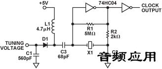

  IC4是固定频率金属帽壳晶体振荡器。另一种方法是使用CMOS反相器(74HC04)和分立晶体X1来构成一个振荡器,如图5所示。这种方法使用的元件虽然多于一体式金属帽壳振荡器,但它支持通过调整电容C1来调节晶体频率,从而实现精密的频率调谐。
图5. 采用机械调谐方式的分立晶体振荡器
  为了消除机械可变元件,D1可以使用变容二极管,其电容取决于电压,如图6所示。
图6. 采用电压调谐方式的分立晶体振荡器
