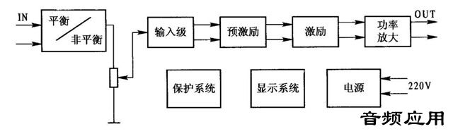

音频功率放大器的定义:是指能够对电压(或电流)信号进行不失真放大的有源电路,在实际应用中通常将其分为前级放大和后级放大两种。前级放大也称为前置放大,在专业音响系统中通常将其安排在调音台部分。其主要作用是将音频信号进行初步的电压放大,以便其它电路对音频信号进行处理;而后级放大称为音频功率放大,在专业音响系统中通常是一台独立的设备,其主要作用是将经过调音台处理后的信号进行功率放大,以提供足够大的功率去推动音箱工作。此外,在一些非专业音响系统中,为了减少连接线、缩小体积、降低成本,往往也将前置放大和功率放大放在一台设备内,构成组合式放大器。组合式放大器的使用效果一般不如专业音响中的独立设备,但用户使用起来较为方便,因此这种方式大多用在家用音响系统中。
音频功率放大器的基本组成如上图所示:↑
就其功能来说,功率放大器比前置放大器的电路简单,但其消耗的功率远比前置放大器大。因为功率放大器的实质就是将直流电能转化为音频信号的交流电能。
输入级起着缓冲作用,其输入阻抗较高。通常要引入一定的负反馈,增加整个功放电路的稳定性并减小噪声,减小本级电路对前级电路的影响。
预激励级的作用是控制其后的激励级和功率输出级两推挽管的直流平衡,并提供足够的电压增益,输出较大的电压以推动激励级和功放级正常工作。
激励级的作用是给功率输出级提供足够大的激励电流及稳定的静态偏压。激励级和功率输出级则向扬声器提供足够的激励电流,以保证扬声器正常工作。此外,功率输出级还向保护电路、功率指示电路提供控制信号,向输出级提供负反馈信号。
由于放大器技术比较成熟,元器件又都是常用部件,电路连接比较清楚简单。因此,在技术上已不存在保密的可能,各个厂家生产的同等成本、同等档次的放大器在性能上的差别不太大;所不同的是外观、工艺以及零部件的个体差异带来的电声、电器性能的差别;相比之下,国产音响系统与进口名牌产品的差距较大,大家可根据自己的条件及要求选择相应档次的音响系统。
