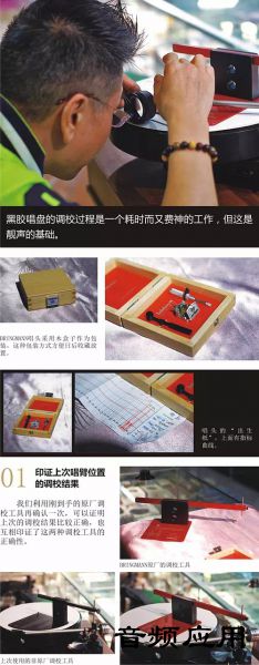

我们以BRINGMANN高级入门级黑胶唱盘为例,为各位朋友展示黑胶唱盘的安装和唱臂的基本调校过程,“黑胶大师”骆先生亲自示范。
  在调校之前先介绍一下BRINGMANN的唱头。这只唱头融合了两家公司的顶级技术、三家公司的精工制作,唱头是EMT的产品,唱针针尖是范登豪的,而后期由BRINGMANN根据自己的要求进行改良,BRINGMANN专门打造铝合金基壳来安置这支EMT唱头,并且铝合金基壳经过周密的计算,使唱头的重量和BRINGMANN的唱臂能够很好的匹配;另外这只唱头是BRINGMANN的旗舰级唱头,型号是EMT-Ti。
我们用原厂调校工具
  BRINGMANN这支唱臂的型号叫做10.5,是有一定含义的,表示这支唱臂的有效循迹范围为10寸半。
  对于唱头的安装和调校,骆先生表示在此之前,一定要保证唱臂的位置是正确的,安装唱头的时候心要定,思想上没有太多杂念。另外原厂调校工具是为自家唱盘而做,跟一般的调校工具对比起来更精确,因此经过基础调校后,再使用原厂的工具来调校更容易达到厂方的要求。玩黑胶,首先跟对的师傅,一定要是厂家。
  02 安装唱头
  唱头的安装没什么特别的技巧,这一步只是把唱头固定在唱臂上,为下面调整唱头的位置做准备。
03唱臂的基本水平调校
  首先用目测观察唱臂是否水平,然后根据情况调节唱陀前后位置,使唱臂基本达到水平的位置,这点有点像我们用秤称东西的过程,当然我们有必要给唱头施加一点点压力,这样才方便我们下一步调整唱头位置的工作。
 04 调整唱头位置,使唱针到达要求的位置
  我们必须确保唱针能到达调校工具上的这个点位,这是一个操作难度比较高的步骤,但其难度还比不上后期的调声,这一步完全是手和眼的配合,只有心平气和才能很好地完成这个步骤,唱头的位置越准确,声音的还原也就越好,如果位置偏离较严重,那么播放音乐的时候就会出现类似毛刺或者破音的情况。
  要注意的是,在调整唱头位置的时候,唱头下压的重量必须有讲究,太轻了不利于唱针到达要求的位置,太重了有损坏唱针的风险,因为唱针是很脆弱的。
  06 偏压调整
  为什么要调偏压呢?因为唱针有个内倾角,当唱片上的纹路带动唱针往内走的时候就有一个偏向轴心的压力,同时也使得唱臂有一种偏向轴心的压力,偏压调整可以纠正这种压力,减小唱针的偏移,最终使唱针在唱片纹路凹槽里面两边的压力平衡,这就是反偏压。
  图中这个调节螺丝就是用来调节偏压的
07 唱头和唱臂的进一步调校
  因为单靠目测观察,我们没法准确地把唱臂调节到完全水平,所以必须借助更细致的刻度工具来完成这个工作,同时可以用它来调整唱头的位置。
  这是一件材质为有机玻璃的刻度工具,用来检测和调校唱臂的水平及(VTA角度)和唱头(方位角)角度。
小结
  以上就是整个黑胶唱盘的调校过程,到了这个阶段应该说可以开声了,通过这个过程,我们可以感受到这是一个耗时而又费神的工作,但这是靓声的基础,只要调校得越细致,就越容易获得好声,当然后续的调音可能会更漫长,也许这正是黑胶的魅力所在。
