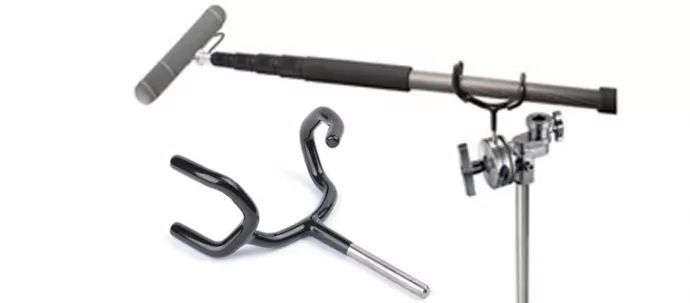

6、使用话筒杆而不是自己的手臂
你可以将麦克风附着在吊杆上,并将其话筒杆通过支架连接到魔术腿上,然后在录音机上控制麦克风。
