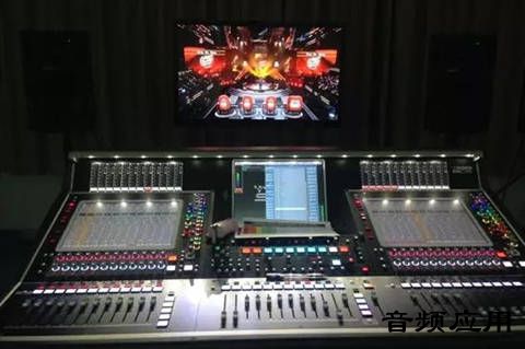

调音台一般都有多个输入端口和多个输出端口,同时还设有与各端口相对应的多个控制旋钮和按键等,从而构成不同的输入/输出通道。
因此,习惯上将调音台的基本结构分为两大部分,即由输入组件构成的输入通道和由输出组件构成的输出通道或称主控部分。其中,输入通道部分是指包括单声道输入和立体声输入在内的各路输入通道,主控部分是指包括立体声主输出和辅助、编组等输出在内的各路输出通道,立体声返回通常也设在主控部分,它们都连接在调音台的总体母线(称为总线或母线)上。
此外,调音台各单元组件均采用接插件式。信号通过插座与母线相接,而母线多制作在印刷电路基板上。新型调音台还采用无屏蔽扁平电缆,通过隔离电阻和面板的分配器与输入组件接通,可任意组合调音台的输入通路。各种功能的控制器(即各功能键钮)及接线端口都牢固地安装在面板上,操作轻便,易于观察和调整,并可通过接插件和电缆方便地与其它设备连接。
