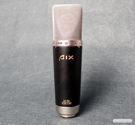

喜欢K歌的朋友们需要了解如何保养好你自己的宝贝,延长麦克风的使用寿命。有以下几种情况:
$ |" I* ]( k5 M% m1、如果你所在的地区可能季节潮湿度较大,开了封的电容话筒尽量找一个封闲式的箱子,如订做一个小防震箱。里面再放一些防潮珠,如果干燥剂湿了,说明潮湿度过大,打开话筒头罩,检查金属内壁是否有潮湿现象。如果话筒金属内壁有潮湿现象,用吹风筒吹干后,再接入设备中通电十分钟后测试一下。
4 e( n3 [5 c9 c) N( V% g# M& K9 ?
2、防雨水和防尘,雨水是电容话筒的天敌,电容话筒的振膜因水会加速金属材质的腐蚀,而且会使内部电路导线的短路。结束不要急于放入箱子中,应用吹风筒进行吹干处理后再放进去。, @$ b+ r. j7 A/ h, e- v7 _: L9 ?& y
3、还有一个小细节,就是在你使用麦克风的时候,建议主要使用桌架,避免长时间用手握着麦,产生汗液,从而对麦克风造成影响。
# U0 m4 x9 |+ g0 k8 V4、防摔,特别要注意线材拉扯时不要拌倒话筒架。撞击可能会造成电容话筒灵敏度降低甚至损坏。* c4 }0 @9 n' f; W
5、如果发现锁定话筒的接扣件有问题,一定不要硬锁,宁可用电工胶布把电容话筒直接绑在话筒架上,也不要因为美观去冒险。9 }5 u# G( P7 p7 D( _
6、尽量避免热插拔操作,也就是说在电容话筒或话筒线已通电状态下不要频繁去拔和插,因为大幅度的电压波动不仅仅会对系统造成影响,而且会减少电容话筒的寿命。
& ~, j, s* a- c7、现在,市场上销售的大多数的电容麦克风都采用幻相电源供电,也就是大多数通过麦克风电缆连接至调音台实现电源供给。所以你应该尽量避免对麦克风进行热插拔操作,经常性地大幅度电压波动会大大缩减麦克风的使用寿命。所以尽量在启动一个声道之前将麦克风连接到调音台上,然后再打开电源。如果你的真空管麦克风能够直接连接到电源,那么避免热插拔同样重要。在你将麦克风连接到调音台之间,不要打开麦克风的电源开关。
( k9 T4 e# H. t8、对于许多的真空管麦克风而言,在达到最优的工作状态之前需要一段时间进行预热。麦克风生产商经常会建议你用2、3分钟直至15分钟不等的时间预热麦克风。所以一旦你打开麦克风之后,将其保持在工作的状态直到录音的结束。
5 d. b( u+ d6 w' S2 u! H9、正确使用卡侬插,有时临时增设或更换话筒,拿起卡侬头就猛拔和插,容易把三根公脚扭歪或断裂。
