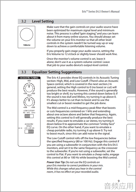

3.2 输入电平设置
请确保已最优化音频源的增益控件,以实现最大信号电平,最小噪音。这一过程称之为“增益级设”(gain staging),可在许多在线资源中了解学习。 Eris 监听器的输入增益设置应总能确保无需上调或下调系统内的所有电平控件就能有舒适的听量。
若您已经对您的音频资源进行了适当的增益级设,请将Eris的音量旋钮调整至12点或略微少于12点的方向就可以开始工作了!
一旦监听器输入增益控件设定,就不要变动了;不要将其作为系统音量调节控件。请使用音频设备的输出电平控件调节音量。
3.3 均衡器设置建议
Eris E4.5 在声学微调方面提供 3 个 EQ 控件:高、中以及低截止频率。(还配有声学空间控件,将在下一节介绍。)一般来说,将高控件设置为 0(无提升或衰减)得到的效果最好。不过,如果声音总体来说过于明亮或者尖锐,请尝试将控件稍微调节至 0 以下;如果声音太过沉闷、死气沉沉,请微调至 0 以上。衰减总比提升好,并且请尽可能地以最小的衰减或者提升来获得想要的效果。
中控件是一个中段频率峰值滤波器,可提升或衰减 1 kHz 左右的频率,以及该频率上下半波段的频率。同样,通常将此控件设置为 0 以获取最好的效果。若想模拟车载音响,请试着将中控件微调至 0 以下,大致形成普通“笑脸”样的 EQ 曲线。若想模拟廉价的便携收音机效果,请试着微调至 0 以上。请不要提升太多,因为会给信号添加杂音。
低截止频率控件可衰减所有低于特定平率(80或100Hz)的频率。若 ErisE4.5 监听器与重低音音箱一并使用,请利用低截止频率控件,并设定至与重低音音箱分频器相同的频率。若未使用重低音音箱,请将控件设为“Flat”。若想要模拟廉价便携收音机效果,请利用该控件稳定在 80或 100 Hz 频率,同时提升中控件。
高级用户提示:请不要使用 Eris 监听器上的 EQ 控件纠正混音时出现的问题。因为即使在控制室里听到有改变,但实际上对录制的音频没有效果。
