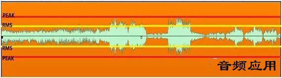

那么扬声器参数中,功率参数的意义何在呢?它便在于本文对压限器阀值设定的探讨意义。我们在看一款扬声器(功率项)参数时,常看到有:额定功率RMS、节目功率Program、峰值功率PEAK。其中,额定功率(持续/连续功率)是指扬声器在长期单一正弦波(1KHZ)稳态电平信号输出时的安全范围。即功放可以一整天持续输出给该扬声器所标注的额定功率信号而不损坏扬声器的最大值。扬声器若长期超出这个额定的功率值工作,则会出现音圈过热损坏的现象。节目功率(音乐功率)是用一段音乐来替代一个持续的单音,由于音乐的电平动态是多变的,所以这个值一般比额定功率值偏高。这与Hi-Fi领域里所用的“Music power”很相似,因其测量信号的电平多变性,该项参数更多时候只能为我们提供一定程度上的参考价值。
峰值功率则完全可以理解为该扬声器可承受的最大瞬态功率。脉冲信号一旦突破这个值,便会造成单元器械的机械损坏。
上图为一段音频信号的波形文件,图中红线可理解为该扬声器的峰值功率而黄线则可理解为该扬声器的长期功率。当信号长期超过黄线区域时,扬声器音圈则会开始发热,时间越长,发热量越大。当过热达到充足条件时,扬声器音圈则被烧毁,这就是热损坏现象。
当信号瞬态或长时间超过红线区域时,信号便高于扬声器纸盆/振膜的最大承载范围,使其纸盆/振膜过冲引起撕裂或打底、擦圈等现象,这便是扬声器的机械损坏。

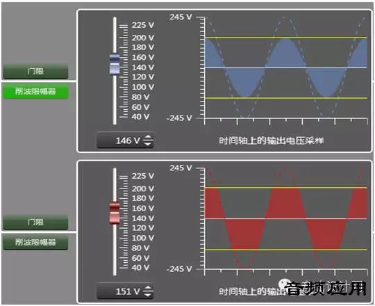

还有一种损坏笔者称之为:人为性过热损坏。笔者曾经也遇到过不少客户因为害怕烧音箱,而将限幅器门阀值设置得很低。结果导致音箱烧毁情况更为严重。其原理其实无异于将上图中红线内区域压得很窄,只留下很小的动态空间,而输入信号长期过载,从而造成扬声器前端长期输送削波的直流信号给扬声器,导致其一定时间内振膜只向一个方向保持静止状态,音圈便会急剧发热而烧毁。然而这也是我们大多数人所经常或正在犯的一个致命性错误。
下图则形象地描述了使用这种方法是如何亲手扼杀掉自己的扬声器系统的。
