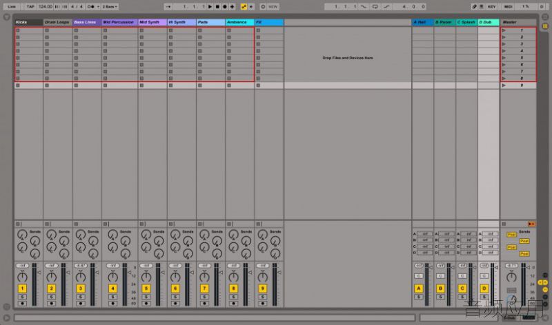

$ E$ _* e) e3 d& m% j开始:建立属于自己的工作框架
  B( x; Q4 C" m5 B& Q6 G( `- `  J+ r2 d& ~
一旦你决定要使用什么控制器,以及做好了 Loop 和 Stems 的分类,接下来你就需要为每个分类创建一个轨道 —— 按照需求布局 MIDI 和音频轨道,当然还有发送轨道。* b1 A7 ~. H6 h6 v, h9 }
5 b+ E# i' {* \* n! x0 u/ o
3 K% |# I  l* a( R; `+ Q4 n 2622_1493384296_thumb.jpg 3 s5 }( z$ M5 H: M
现在你就可以把音频 Clip 和 MIDI Clip 都放进去了,在整理这些 Clip 时记得把想要同时一起播放的 Clip 放在同一行,也就是 Scne。所有轨道、Clip、Scne 都可以用颜色进行标记,更加容易辨识。另外一个建议就是在 Clip 视窗中适当的衰减 Clip 的音量,这样就可以避免在演出时对轨道音量进行调整。! x) f) W3 t$ k- J, p5 _5 l3 K$ W

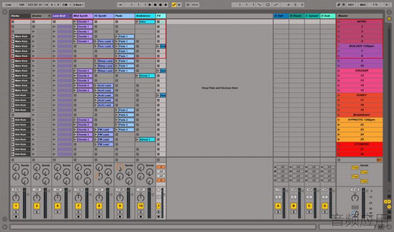

" m1 j0 w2 ?$ ]6 z* i$ k: J7 Y( m; m贴士 1:轨道分组让浏览变得更加简单
1 a7 a" s) F6 l/ \( J0 r
0 Z! Q9 R5 H9 |$ j" {+ Y$ ~不知不自觉中,我的轨道布局和 Clip 布局超过了 8x8 clip 触发界面。我不知道其他人是什么情况,但我个人更倾向于避免移动这个 8x8 的控制框来控制超出的轨道。所以我可以把所有相同类型的轨道进行分组,比如鼓和打击乐器,或者和弦,按住 Shift 进行多项选择,然后按下 Cmd+G创建分组。现在我可以通过分组的 Clip 同时出发多个 Clip,也就是说我们通过分组同时创建了一个 Mini Scene。如果你有对 Clip 进行颜色标记,建议把颜色最明显的 Clip 放在最左边。
$ b2 q* _# `; M9 Z. d
/ a* k* h* C0 A" R3 [4 }; ] 4742_1493384407_thumb.jpg
& Y/ r. |3 m3 x( M" `# D5 y
3 b5 F; J/ r. ^1 K" {; |! P  T创建分组轨道也能帮助创建 mix 总线,不用再每个轨道上都加在一个独立的加载一个压缩器或是 EQ,如此一来也节省了 CPU 资源,在演出中尤其适用。

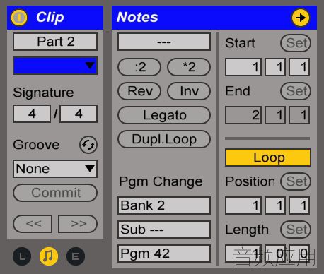

& P$ L2 g) o8 L) Z  {贴士 7:在相同 MIDI 轨道中自动切换音源预设2 p2 |1 l( a7 r+ \5 l! Q2 W6 C4 b
+ l- i7 [! n9 T. [2 E4 g" A其实在播放 MIDI 时,Live 是可以在同一个虚拟乐器或者扩展音源上自动切换预设的,只需要 Clip 即可实现。只要插件和扩展合成器支持,你就可以在 MIDI Clip 的项目设置菜单中内的 Pgm Change 中,设置特定的预设 —— Pgm 数字就是预设。! \0 R  T4 ~6 m( Q# Y
5935_1493384921_thumb.jpg % [/ H" U- Z% x
4177_1493384940_thumb.jpg . f. }! K- ^) q& T9 B

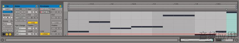

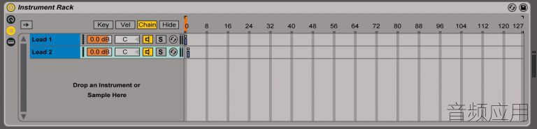

! Z( e& q7 q* ]( V! |如果你使用的是 Live 内置的乐器,那么你可以用下面这个方法进行替代。我可以通过 Instrument Rack 同时拥有两个不同的 Lead 音色,在 Rack 的 Chain 视窗中,点击 Chain 按钮打开 Chain Selector 选择器,然后把两个音色各自选择两个不同的区域,比如 Lead1 放在 0,Lead2 放在 1。
( p$ I' T; c* U( O! [! ` 3579_1493385003_thumb.jpg : j4 ?0 u! w+ l( C& ^1 m- d
( B3 ?0 u' _0 ]! s: B6 n, K& @! r* c
现在让我们回到 Clip 的 Envelope 包络线视窗,在包络线菜单中找到 Instrument Rack Chain Selector,在 Clip 的开头设一个点,然后在 clip 末端在创建一个点并且拉到相应的 Chain Selector 参数值。一个 Clip 的 Chain Selector 值为 0,另一个 Clip 的 Chain Selector 值为 1,这样在触发 Clip 时就会使用相应的乐器预设。. b% B- H2 y( ]! ~8 W

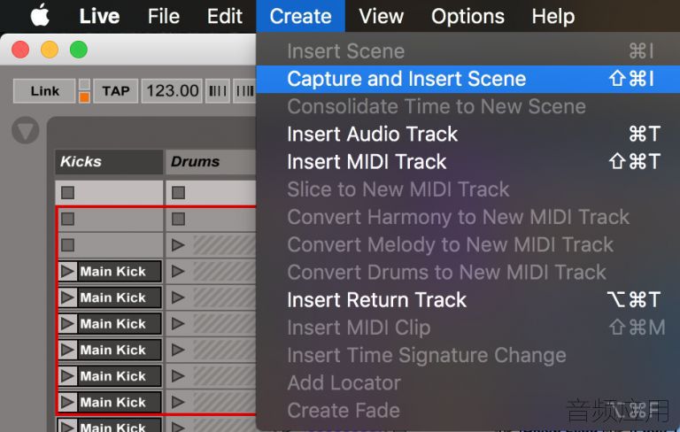

5 Z9 ^  H3 j5 H% {8 M贴士 8:在现有的 Clip 组合上智能创建 Scene
; z4 `. g; v0 S# m
4 r% Z! F$ y! q4 z) B9 b如果你在触发很多不同位置的 Clip 时得到了一个很不错的组合,这时候你可以通过 Create 菜单中的 Capture and Insert Scene (Shift+CMD+I) 自动整理成一个新的 Scene,然后你可以重命名放在日后使用。这个全新的 Scene 创建在目前选择的 Scene 之后。5 {4 J' Y% \: |
: d/ O7 M. h( \  H
