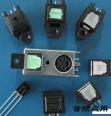

     一种是光纤(Optical Digital Output)SPDIF输出,一般简称为光纤,也叫Toslink。它是在机器内部把SPDIF数字信号光纤发射模块转变为光信号,并通过光纤线送到外部数字设备的光信号输入口,后者再把光信号转变成电的信号去作进一步的处理。Toslink是日本东芝(TOSHIBA)公司较早开发并设定的技术标准,它是以Toshiba link命名的,在器材的后面背板光纤输出口旁边印有“OPTICAL”作标识,现在几乎所有的数字影音设备都具备这种格式的接口。
     另一种是同轴电缆(Coaxial Digital Output)SPDIF输出,常称为同轴输出。在器材的背板上的同轴座边印有“coaxial”作标识。同轴是最早的数字传输规格,标准阻抗为75Ω,输出电压峰-峰值0.5V。不过早期BNC头不普及,所以厂商以单端的RCA头代替。
    两种常见的家用SPDIF光纤、同轴输出接口连接器。
    光纤的完整名称叫做光导纤维,英文名是OPTIC FIBER,也有叫OPTICAL FIBFER的。光纤是以光脉冲的形式来传输信号,它是用纯石英玻璃或有机透明材料以特别的工艺拉成细丝,作为光的传输介质。它由纤维芯、包层和保护套组成。从理论上来说,光纤用来传输数字脉冲信号是最好的,它的信号衰减小、不受电磁波干扰,同时光纤不会辐射电磁波,一般说来传输频宽也较宽。是一个极好的数据传输的媒介。但是由于它需要光纤发射和接收端口,问题往往就是出在这里,光纤发射口和接收口的光电转换需要用光电二极管(或其它光电转换器件),由于光纤端面与光电二极管不可能做到非常紧密的对接(或称吻合、耦合),就存在光在媒介界面的反射和散逸,从而产生数字抖动(Jitter)类的失真,又因它有两个端口(发射口和接收口),所以这种失真还会是叠加的。再加上在光电转换过程中存在着光电二极管的非线性及响应等方面的失真,同时光纤本身的外径、同心圆的不均匀度、端面加工方式(有球型抛光与平面抛光二种方式,以前者为佳),都会对光脉冲信号传输产生影响。所以它在几种数字音频SPDIF传送线缆中性能是最差的。但是,光纤连接可以实现发送设备与接收设备间的电气隔离,阻止噪音通过地线传输,有利于降低设备间的电磁干扰。目前Toslink光纤被大量应用在普通的中低档CD、LD、MD、DVD机及组合音响上,甚至在某此笔记本型电脑也有。我们熟悉的XSAT410机背面的SPDIF也是这种。Toslink使用的光纤线,其接头分两种类型,一般家用的设备都是用标准的接头,标准光纤线及光纤线端头。而便携式的器材如便携式CD、MD、笔记本型电脑等的Toslink,则是用与3.5㎜耳机接头差不多大小的迷你光纤接头(Mini-Toslink)。由于光纤有上述的种种缺陷,因此使用这类光纤接口传输SPDIF,音质虽然较为透明,但数码味较浓,缺乏生气,听感显得缺乏一点韵味。
     光纤接头的形状具有插入的方向性,请注意光纤接头上卡榫和两侧切角必须与器材上的光纤插座方向吻合,方可插上,否则,接头有可能被卡在插座里难以拔出。如强行把接头拔出,将导致插头损坏而影响讯号传导的质量。
