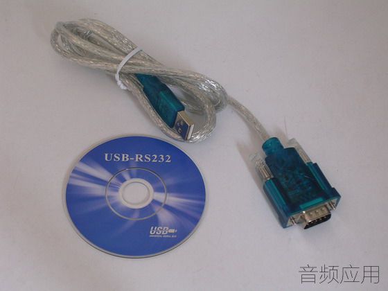

USB-232转接线——价格:38元
    现在很多电脑主板厂商在不断地增加接口,如:USB、1394(火线)、以太网接口等等,但在单片机或电子技术开发中,作为最常用的串口却可能被省略了。如:搞单片机一般肯定会用到串口通信,这时没有串口就不能完成实验及调试工作了。 同时,现在市场上的部分笔记本电脑也会没有串口,这也给我们的一些电子工程师们或单片机学习者带来了很大的不方便,毕竟一些常用的开发设备,如编程器,仿真器等等都是用串口通信的。为解决这个问题,站长在此推荐一款USB转232串口的转换线。该线配带一张驱动光盘,安装非常简单,安装完成之后,你的台式机或笔记本电脑就有了串行接口,需要用到串口的设备就尽管插上去吧:)
USB-232
USB-232
产品外包装照片
    目前本站开始供应优质USB-RS232转换线,它不但可以使51单片机综合学习系统升级为USB接口,还可以使没有串口的笔记本电脑变为有COM口,使笔记本电脑可以调试RS232标准接口的设备。台式机有了它,再也不必怕带电插拔损坏COM口。各种采用COM接口通讯的仿真器、编程器、卫星定位仪等等设备也都可以使用它,它可以支持一切采用COM口通讯的设备轻松升级为USB-COM,这也是51单片机综合学习系统为什么没有直接焊接USB-COM芯片的根本原因,分体、完全模块化配置方案会使您的投资更具价值。现在开始供应的USB-COM高速驱动线:电子市场上虽有多种蓝色外壳的USB-COM线,但未必都好用。本站提供的是少有能够好支持迟RS232电平标准的兼容性较优品。一线在手,USB-COM不愁!
    电子市场有些外观和它很相近的USB-COM通讯线,不过请注意,本站是在深圳直接联系转接线厂家定制的,是少有能够好支持RS232电平标准的兼容性较优品。
USB-232 良品线
大家们会发现,良品较大的特点是:正面有一颗扁平封装的外置晶振体,蓝色塑料外壳透明度高,内部结构全部清晰可见。        USB-232
偷工减料的线
假的切开后内如图,工艺粗劣
    假冒品是在外壳的正面或背面有个很小的圆柱形晶振体,另外还有一种假冒品则看不到任何晶振,良品和仿制品在外壳颜色以及印刷外包装等方面完全看不出区别。再就是仿制品蓝色塑料外壳透明度很差,看不清内部具体结构。不过较大问题在于:伪劣的仿制品根本无法使用,根本无法实现联机通讯,因为输出的跟本就不是232的电平标准。对于市场上的各种同类产品,我们都作了实际测试和输出信号质量的分析
    尤其要注意的是,市场上有几种假的USB-COM线(特点是背面有个很小的圆柱形晶振体,另外还有一种假的干脆连晶振都看不到了),产品的外壳颜色以及印刷外包装等和这个良品线线几乎完全一摸一样,实际是广州某厂家生产伪劣仿造品,经测试完全不能使用的。如何鉴别呢?关键是要透过蓝色外壳开内部是不是3芯片结构以及用的是不是高成本晶振体,只要是不符合这个真品特征的,往往都不好用。做这个说明,主要是为了防止大家买到伪劣的仿制品。仿制品虽然价格低廉,但是实际上不能使用,结果等于零。
