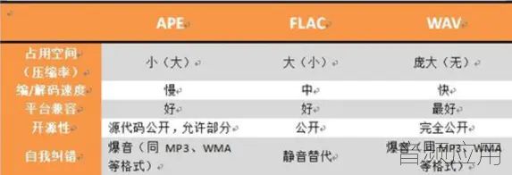

无损压缩格式:
WAV : 是微软公司开发的一种声音文件格式,是音乐由物理介质(CD碟)转换为数字形式所得到的声音文件,是最早的数字音频格式,被Windows平台及其应用程序广泛支持, WAV是最接近无损的音乐格式,所以文件大小相对也比较大。
(WAV格式对存储空间需求太大不便于交流和传播)
FLAC :无损音频压缩编码,它不会破坏任何原有的音频信息,所以可以还原音乐光盘音质,基本上能节省wav 40%的码率,FLAC相对于同类如APE,在处理遇到爆音处时会静音处理,并且相比APE的解码复杂程度要较低(解码运算量小、只需要整数运算),解码速度奇快,容错高,不容易损坏。
APE :APE这类无损压缩格式,同样不会破坏任何音频信息, 相较同类文件格式FLAC,特色是压缩率约为55%,比FLAC高,体积大概为原CD的一半,但是APE文件的容错性较差,只要在传输过程中出现一点差错,就会让整首APE音乐作废。
