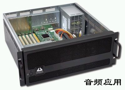

MagmaPE6R4扩展箱,带有6个插槽的底板可将基于PCI的ProTools系统成功升级为PCIe的ProTools系统。
    Digidesign现推出MagmaPE6R4扩展底板,计划搭建功能最为强大的ProTools|HD®系统或者计划将现有基于PCI的ProTools|HD系统升级为带有PCIe插槽主机的用户可以在授权Digidesign ProTools®HD经销商处购买。该4U级的扩展底板可以放在机架上,而且有6个可用的PCI-X扩展插槽和一个PCIe主机接口卡,因此可以将基于PCIe的电脑性能升级扩展至与带有高达6个基于PCIHD Core,HDAccel,和HD Process卡的ProTools|HD系统(PCI-X支持PCI卡)。
    如果您正计划要搭建功能最为强大的ProTools|HD®系统或者计划将现有基于PCI的ProTools|HD系统升级为带有PCIe插槽主机,那么新出的MagmaPE6R4扩展底板则能满足您的这两项需求。
    MagmaPE6R4扩展底板外带有全铁制的透风式的机箱壳,还带有PCIe主机接口卡,高速InfiniBand电缆线和电源。该4U级的扩展底板可以放在机架上,而且有6个可用的PCI-X扩展插槽,因此可以将基于PCIe的电脑性能升级扩展至与带有高达6个基于PCIHDCore,HDAccel,和HDProcess卡的ProTools|HD系统。而且由于内置电扇的作用,各种卡和磁盘驱动在低温下运行良好,在开始运行Session时仍然如此。
    使用Magma底板,需要配备ProToolsHD7.3.1cs1或以上版本的软件(没有附带,需另购)。如果您已有ProToolsHD7.3.x软件,那么只需下载并运行ProToolsHD7.3.1cs1软件升级软件升级即可使用Magma底板。如果您没有ProToolsHD7.3软件,那么可以到当地的Digidesign经销商orfromtheDigi在线商城购买一个升级即可下载并安装运行软件升级。
    •4U可置机架上的全钢制的机箱外壳
    •  PCIe主机接口卡4个
    • 六个PCI-X插槽(64-比特/66MHz)
    •风扇可以在通风机箱外壳内提供最佳的降温处理
    •2个一米的高速InfiniBand电缆线,还包括电源
    •可选的DriveCage可以隐藏高达7个3.5”的内置磁盘驱动
    •支持苹果MacPro电脑,即将实现支持Windows
    基本规格
    主机连接线:  PCIe接口卡4个,用于标准重量或者小规格的箱子
    PCI底板:6个PCI-X插槽(64-比特/66MHz)
    电缆线长度:一米长Infiniband电缆线(包括一对电缆线)
    连接带宽:528MB/秒
    PCIExpress母线规格:修正版本1.0a
    PCI原配母线规格:修正版本2.3
    PCIBridgeArchitecture规格:修正版本1.2
    MTBF:53,000小时
    支持系统:MacPro(即将实现Windows系统支持)
    机箱外壳尺寸/重量/电源
    类型:4U可上机架型(全钢制)
    高度:7英寸(17.78cm)
    宽度:19英寸(48.26cm)
    深度:17.7英寸(44.96cm)
    重量:24lbs/11.80kg
    电源供应:400瓦特,交流电ActivePFC
    最大电量消耗:250瓦特
    MagmaPE6R4即将上市,价格为2595美元。
