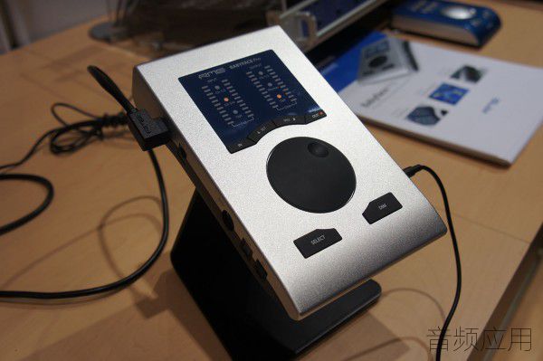

RME的经典音频接口Babyface全面升级!正在进行的世界最大乐器展德国Musikmesse上,RME对外披露了新产品「Babyface Pro」。「Babyface Pro」继承了其原型Babyface的开发理念——紧凑型的桌面机身,总线电源驱动,并搭载了与专业机型ADI-8 DS Mk III同等水平的AD/DA转换器芯片,在音质方面进行了全面彻底的升级。前置话放和耳放也换上了全新的设计,使其变身为与“Pro”名副其实的超高音质音频接口。在Musikmesse展会现场打出的“Reengineered not remastered”(再造而非重制)标语上,我们也能发现,这款新产品并非是原型Babyface的改造版,而是一款从零开始重新打造的新产品。我们ICON网站在Musikmesse展会现场对「Babyface Pro」的产品担当Max Holtmann先生进行了采访(下称MH),对「Babyface Pro」的开发理念和新产品的特征进行深入的了解。

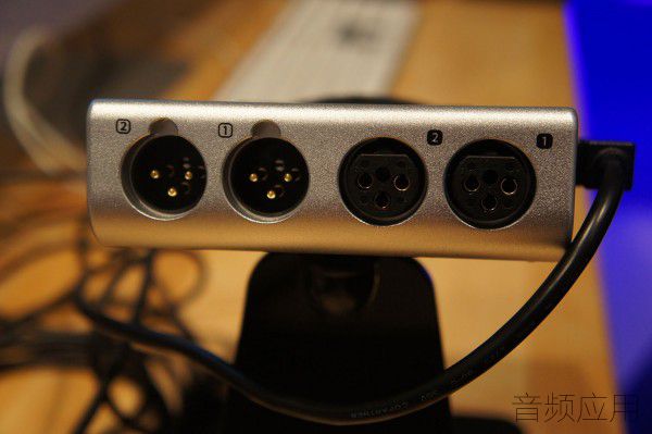

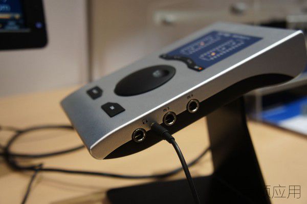

MH:「Babyface Pro」是一款具备24bit/最高192kHz的USB音频接口,具有模拟4通道输入/输出,ADAT数字输入/输出,用户能够同时使用总计12通道的输入/输出。Babyface的原型为10通道输入/12通道输出的设计, 这次为了回应用户的需求,增加了4个模拟输入通道。 取消了原有的辫子线设计,设备后面换上了2通道模拟输入输出的XLR接口。这样一来,麦克风和扬声器等就能直接与设备进行连接了。机身右侧配有能够应对高阻抗乐器的3~4通道模拟输入phone接口,另外耳机接口同时具备大小三芯两种规格。而机身左侧则是支持ADAT和S/PDIF切换的物理数字输入输出接口、MIDI输入输出接口、USB接口和电源输入端口。音频输入输出方面虽然取消了原有的辫子线设计,但MIDI输入输出方面,考虑到空间上的问题,仍然继续采用小辫子的设计。

另外,耳放也是全新开发的。虽然对于内置在这种音频接口里的耳放在开发上颇有难度,但我们还是加入了阻抗的设定。目前市面上的耳机在阻抗上越来越低,如果我们一味地迎合它,把阻抗设定在2Ω的话,就无法满足专业耳机的连接了。一般来说,耳放与耳机之间的阻抗设定在8倍是最合适的。于是我们为「Babyface Pro」配备了大小三芯两个耳机接口,并为这两个接口设定了不同的阻抗。具体来说,大三芯的阻抗为10Ω,小三芯的则为2Ω。这样一来,连接专业耳机的时候就是用大三芯,连接最新的耳机的时候就用小三芯,用户就能感受到更为精确的监听效果了。

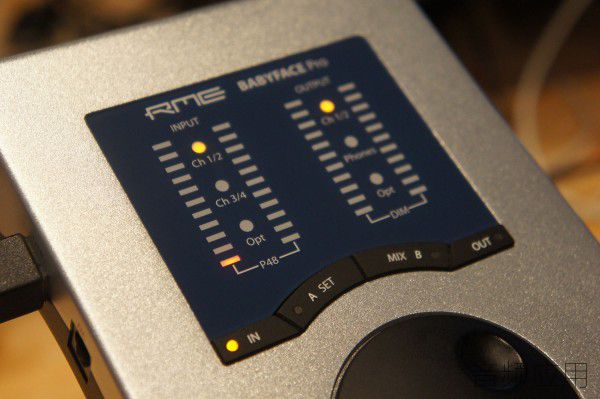

——在输入输出的电平表下面还有四个开关是吧。
MH:用户可以通过这四个开关来调节各种功能,使用单机模式的时候也能够在机器上进行各种操作。每个用户的使用方法可能都有所不同,我比较喜欢通过“MIX”按钮,在下侧的编码器上控制TotalMix FX的推子。还有就是最右侧的“OUT”按钮能够将两种扬声器分配进来切换使用,非常的方便。
