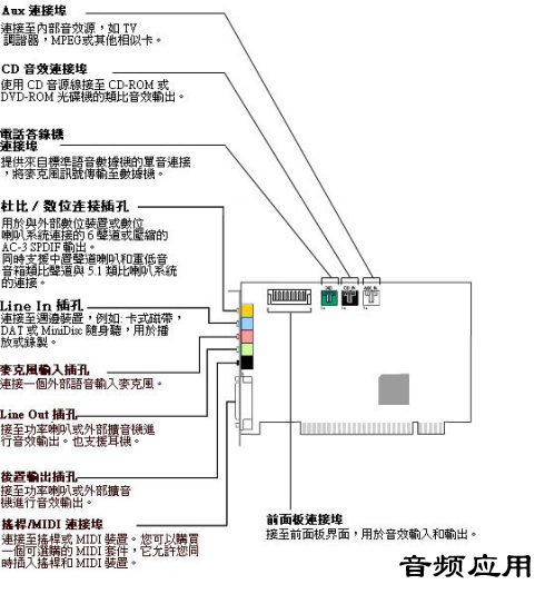

& X, p( t) P' H" s9 a4 H$ l) I(Sound Blaster Live!5.1(SB0060)连接示意图)1 `2 [! v& G) R" K2 W5 J

         CREATIVE SB LIVE 5.1声卡官方介绍及参数/ J* U* T% k% m! a. ]
" |+ q5 x! s( D4 l
使用EMU10K1芯片的创新Live可谓经久不衰,最为可贵的是由于此芯片的强大功能以及其可编程性,不仅可以不断升级官方驱动,而且网络上出现了很多将Audigy声卡移植过来的改版驱动,可以到接近于Audigy的音质,可谓一奇,也使Live系列成为创新性能价格比最高的产品。
. I# e6 ~7 O# h6 u, g0 X) s* l7 m5 q/ e" u, i
主要性能参数:4 ^0 y: B6 K& W3 ~& [- M+ u
使用0.25微米工艺的EMU-10K1主音频芯片;
3 k, s! N; J- E8 Y6 T信噪比120dB,所有音源信号都是以32位精度处理,可以提供高品质输出;
) N! t: A6 j- S! S4 N1 I支持2/4/4.1/5.1/6声道及数码信号输出;
9 i4 W8 K, F: {$ i支持SOUND FONT,用户自定义音色库,最大支持32M;
  D4 T5 ^7 L5 I6 C极负盛名的EAX环境音效提供极佳的游戏音效,也可以模拟AV影院效果 ,等等。
6 \' N& p6 K1 y! {7 s2 H; @ 0 W6 I$ H/ r8 c/ U* t% O4 f
EAX:环境音效扩展,Environmental Audio Extensions,EAX 是由创新和微软联合提供,作为DirectSound3D 扩展的一套开放性的API;它是创新通过独家的EMU10K1 数字信号处理器嵌入到SB-LIVE5.1中,来体现出来的;由于EAX目前必须依赖于DirectSound3D,所以基本上是用于游戏之中。  h0 c1 N5 C+ `5 \% \4 ]/ G9 Q
创新EAX就是支持新浪UC聊天室K歌的必备利器,完美模拟歌厅,卡拉ok房的音响混音效果,也是广大电脑用家的音响低烧佳品,全面支持新浪UC聊天室K歌混音效果。
1 E3 p) g' f. _  |' N/ P/ @9 O: s
" A# c* I" x1 I. L* a! o' c3 q
