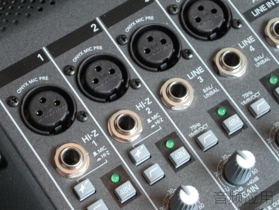

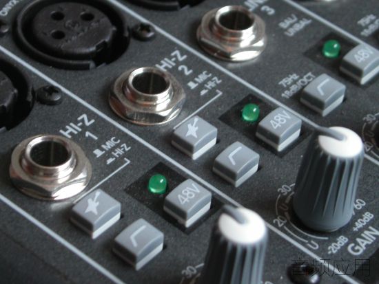

通过观察Onyx 1220的外表我们可以看到,几乎所有接口都排列在正面部分,方便插拔线缆。它有4路单声道输入,4路立体声输入,以及2路辅助通道(可设置为推子前或推子后)。所有的输入通道都提供增益旋钮、均衡器。除此之外,前4个单声道输入还提供XLR接口,并可分别进行48V的幻相供电,还有低切按钮(不过没有常用的反相按钮)。前两个通道还可设置为高阻输入接口从而连接吉他。值得一提的是每个通道可以在推子前模式下,通过solo的方式,在总电平表中看到增益后的电平。
前4个通道具有48V幻相供电和话放
前2个通道具有高阻输入

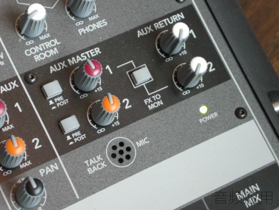

Onyx 1220拥有完整的对讲功能,你可以使用外接的话筒,也可使用台子上内置的话筒,通过按下TALKBACK按钮进行对讲,声音可以发送到Control Room/耳机、AUX 1/2,背景声音自动降低20dB为对讲提供空间。

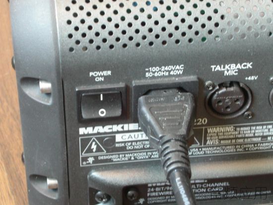

D-Sub上面就是所有的输出接口了,包括前4个通道的效果器插入接口,ALT 3/4输出、Control Room输出和主输出,其中主输出为XLR接口,另外还可以单独连接一个话筒作为对讲使用。旁边的电源接口使用了Mackie自己研发的独特技术,可同时支持220V和110V。Onyx 1220的包装里提供了2种电源线,分别适合110V和220V的地区使用,也就是说你带着Onyx 1220环游世界也不必担心电源不兼容的问题。
电源
同时提供220V和110V两种电源插头
