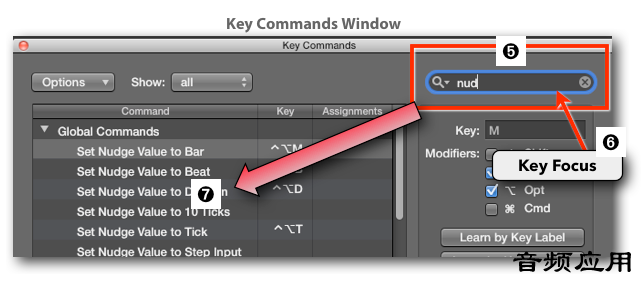

Search for Assigned Key Combination(快捷键组合)
3 S" z5 y' y4 U  p/ k! TKey Commands Window(opt+k)(快捷键分配窗口)列表里,幸运地有这个搜索功能帮助在1400多个快捷键中寻找你想要的快捷键,但是,你知道有两种方法搜索吗?(Pic 6 黑1)4 N# ~  f5 Q) m
A Word About Terminology (关于术语这个单词)
1 Y7 {6 K2 z- V& D第一,让我们直接获得术语,尽管“Shortcut”已经被经常使用,我更喜欢logic管它叫 “Key Command”5 v4 T$ M" F! x* E; |
因为它确切地表达了这个功能的作用。是一个 “Command”(操作),被 ”Key” 键触发(或者多个键)而不是选择菜单栏(那个应给被叫作 “Menu Commad”). k1 f( _# h, ^
快捷键有两种基本方法。Command(操作) ➋, 描述的是你使用这个操作时这个操作是干嘛的,在列表的上面那个深色框中➌,为了使用Key Command,必须要分配一个键或者多个键在你的电脑键盘上去触发这个操作(平板是另外一个话题)。位置在➍
8 z1 ^, b1 `, c, `! B2 ]这个Key Command窗口让你同时搜索我 “操作” 和所对应的 ”键”,或者 “组合键”# F. J: R% k6 c
Key Command Search(快捷键搜索)( d' Q3 `9 U, H% h
这个是个标准的搜索功能,在右上角你可以输入文本来搜索 ➎,任何时候你点击搜索栏,它都会显示蓝色的边框 ➏(无论你输入什么都会直接出现在搜索栏,防止输入时快捷键触发其他软件内的功能)➐,当你输入的时候它会自动过滤所有不符合输入文的选项,不需要按enter就能直接搜索出你想要的。它只会显示与你输入符合的,当你改变输入文本时即时可以过滤并显示出符合你输入的结果。
+ Q0 k1 p( |5 d7 _- G& v. f! S8 T
: I. z+ M! a6 E
5425_1495146896_thumb.png ' n  i1 W; }" E5 r" h
. [- \' }. P, o# YKey Combination Search/ q8 a0 P8 @0 B! x4 x1 m' U
代替搜索特指的快捷键和代替现有的快捷键,你可以用另外一个方法,输出你的快捷键,看看有哪些被分配的情况。0 p7 x" W$ B- I! I" h; B% Q8 W5 `1 G
点击搜索栏的小叉清除所有输入的搜索内容➑/ r  `% e) c5 L0 M; X! m& x
点击已经被分配的操作上,➒ 这个可以确保搜索栏不会在专注于你输入的键(没有蓝色边框)➑ 作为代替,移动key focus 在key commands列表上,当你点击它,它会变成蓝色。
7 q% X9 F, i4 J8 D3 o' T现在按一下你自己选定的组合键,单键或者多键(cmd 或者 ctr这样的修饰键)这个列表会滚动到最合键,如果组合键没有被使用,在key combination列表中什么也不会发生。# P/ f8 T/ ~& V: Y/ n# y; ]6 {" Q

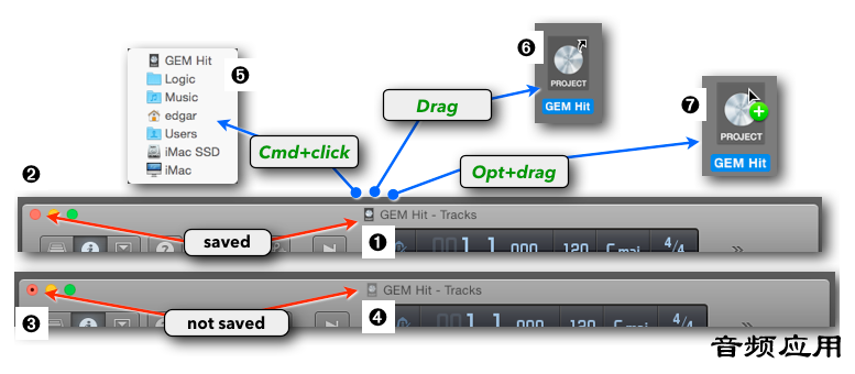

你是指这个小东西?* [* ?5 y/ k/ j7 u8 c
这个叫做代理图标的小东西在我们项目的上方,在红黄绿那一排,在大部分基于文档类的应用都会有。1 g( P3 c: b: k- f, n1 n
图标:在logic里,代理图标只显示在主界面,它位于项目最上方的一个Logic Pro 图标的样式。➊
5 |, U/ w, a" ?5 w保存与未保存:它会按不同的方式以红色展示 ➋,如果当前文档已经被保存了,它显示的是红色的 ➋。如果当前文档还未被保存,红色的点上会有一个小黑点在中心 ➌。还有一个地方就是,代理图标显示已经被保存的是正常亮度显示 ➍,未被保存会以灰色显示 ➊。' c1 k6 k/ k8 A7 }- m
文件路径。cmd+click 在图标可以打开当前项目的保存路径 ➎,在菜单内选择任意文件夹可以打开Finder窗口
* R; }9 V; k$ R创建项目替身:在你保存项目之后,(深色图标)拖动代理图标到桌面或者其他任何地方,它会为你建立替身,替身图标右上方有个黑色的方向标志。➏
6 G% p6 t; t9 O" F6 L创建项目副本:在你保存项目之后,(深色图标)opt+拖动代理图标到桌面或者其他任何地方。它会复制一份副本到你指定的地方,在你拖动的时候会看到绿色的加号 ➐表示复制。( @5 j9 b) D1 W1 D1 j( d
