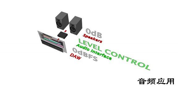

在数字系统中通常建议一定要保持一致的增益,如果要对声压级进行调整较好在模拟系统中进行。这也就是说,在你的数字工作站中,主推子要恒定在 0 dB,你的声卡也要在 0 dB,最终的声压级要在你的音箱上或者前级功放上进行设置。然而在理想状况下,这也不是永远可以实现的。
比较好的解决方案是利用监听控制器来调整音量。也就是在你的音箱和声卡之间加入一个模拟的音量调整旋钮。当然,如果你才入门录音混音工作,这个旋钮可以算是个高品质品了,因为通常一个好的监听控制器的价格与与其相当的声卡的价格是差不多的,所以,你也可以在声卡上进行这个调整。
最不济的解决方案是在你的数字音频工作站的主推子上来进行调整,但是千万记得在最后混录导出的时候把推子调整回来。

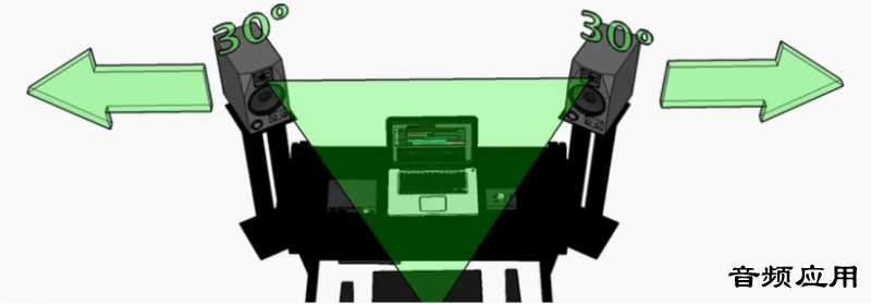

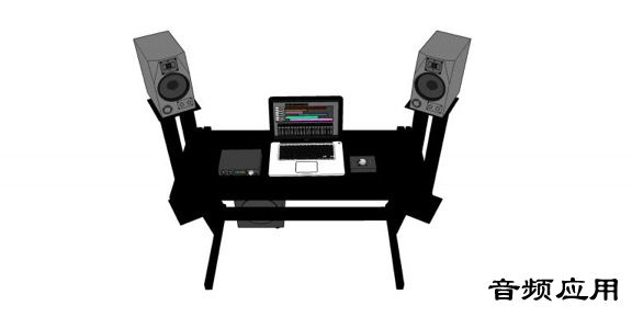

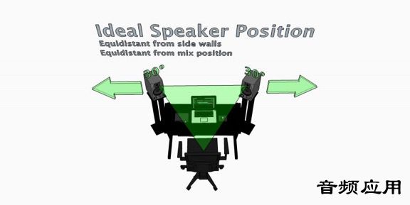

在开始一切设置之前,一定要确保你的监听音箱被放置在正确的位置上。正确的监听音箱摆放为:两只监听音箱的间距与监听距离相同,且音箱呈30°指向听音点,高音单元与人耳高度平齐,如果音箱与听音位置不在一个平面上,高音单元应指向人耳,两只音箱距离两边侧墙的距离也应当相等。

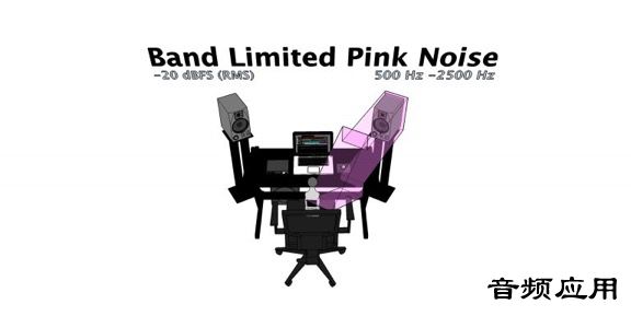

    一套基础的混音设备:电脑,数字音频工作站,声卡,监听音箱。

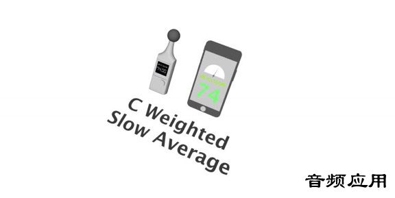

    一个声压级计。(手机上的声压级计 App 可以提供给你足够接近真实测量值的参考。)
    一个单声道 -20 dBFS(RMS)的有限频段的粉红噪声音频文件。(500 Hz - 2.5 kHz)
    一个单声道 -20 dBFS(RMS)的有限频段的粉红噪声音频文件。(40 Hz - 80 Hz)
    一个单声道 -20 dBFS(RMS)的全频段的粉红噪声音频文件。
    一个可信的数字音频工作站中的声压级插件或相关软件。
    需要校准的音箱。
你可以在 http://abluesky.com/support/blue-sky-calibration-test-files 下载相关的测试校准文件。
校准方法:
    将你的音箱调整为关闭状态。
    如果在校准过程中需要用到你的声卡,把它的音量完全关闭。
    如果在校准过程中需要用到监听控制器,将你的声卡输出调整为 0 dB ,保证监听控制器自始至终处于关闭状态。
    将你的音箱声压级恢复为它们正常工作时的声压级,通常在刻度上为 0 dB。
    打开你的数字音频工作站,在不同声轨分别导入单声道的测试文件。
    将这些轨道的推子统一设置为 0 dBFS,将这些轨道中所有关于 EQ 或动态调整的插件都摘掉。

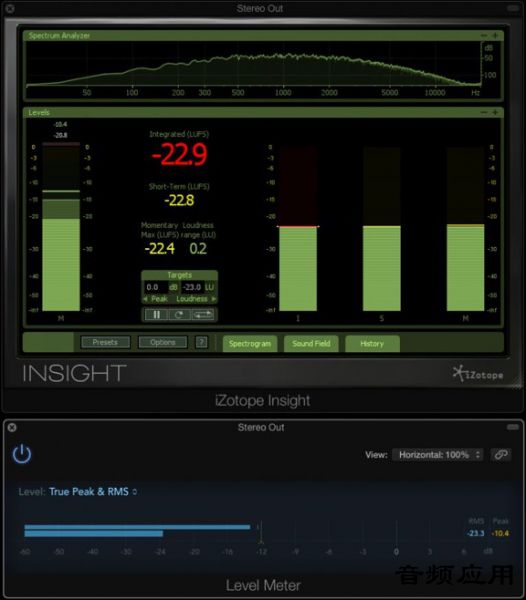

    用声压级计表插件设置你的数字音频工作站的输出声压级。重放 -20 dBFS(RMS)的有限频段的粉红噪声,峰值应在 -10 dBFS 左右,通常应徘徊在 -20 dBFS左右。(请注意,Logic Pro X的 RMS声压级计会有 -3 dB 的抵消,读数应当在 +/- -23 dB)。
    确保你的声卡或监听控制器的音量调整处在关闭状态。
    打开你的音箱。
    在你的监听位置设置好用于测量的声压级计,并在天花板上标记好这个监听位置。如果你正用手机软件进行测试,请在监听位置上坐好,并将手机放在你脑袋前方的固定位置。
    确保声压级正确设置为 C 计权和慢档的平均时间(Slow Average Time)。
    在你的数字音频工作站中,将 500 Hz - 2.5 kHz的粉红噪声的测试信号输出给左声道,并设置为 Output 1(单声道)。
    重放 500 Hz - 2.5 kHz的粉红噪声的测试信号并循环。

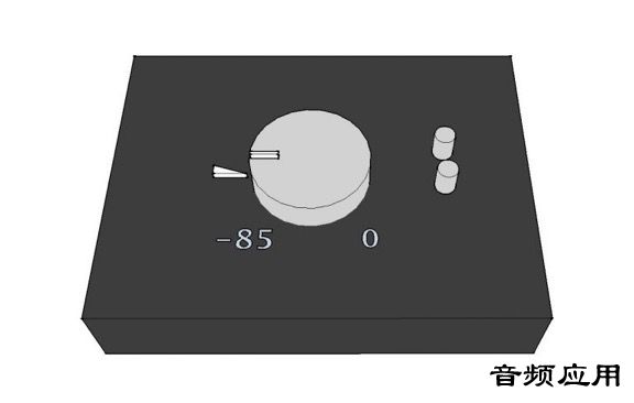

    在你的监听控制器或声卡上,缓慢地提高音量,直到你的声压级计的读数达到你的标准声压级值。(对于家庭工作室,你可以自行选择这个声压级值。提供一个通用的参考标准给你,对任何一个小于 42 立方米或 1500 立方英尺的小房间来说,你的目标声压级应该在 69 - 74 dB的范围中)。
    在你的监听控制器或声卡音量旋钮上给此时的位置做好标记。
    两只音箱分别发出测试信号时, 在监听位置应当测量到相同的声压级值,而你的监听控制器旋钮标记点应该处在这个位置。
    将你的监听控制器或声卡旋钮调整回关闭状态。
    将粉红噪声的测试信号输出给右声道,并设置为 Output 2(单声道)。
    当调整旋钮处于刚才标记过的位置时,你的声压级计上应该读到和刚才测量左音箱时相同的声压级值。
    如果你发现一只音箱测量到的声压级值要比另外一只音箱差超过+/- 0.5 dB,你可以通过音箱上的旋钮来进行调整,直到它们得到相同的读数。
