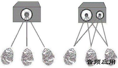

    一提到“同轴扬声器”,稍有了解的朋友很快就会想到“同轴扬声器”的很多优点,比如:声像空间定位准、附加相频失真小等,那么是不是说同轴扬声器解决了所有的声学问题呢?是不是等同于最完美的扬声器结构呢?事实并非如此。这里我们不谈同轴扬声器的缺点,我们假设是最理想的同轴扬声器,其真正的存在意义是什么?首先我们需要知道同轴扬声器的诞生到底想解决什么问题,一句话:为了解决有效覆盖范围内不同方向上的相频响应特性。那么在同一个音频信号下,同轴扬声器的数量当然是越少越好,一只最好。所以在实际应用领域中,同轴扬声器主要适用于立体声音乐欣赏以及多声道影院(每只同轴扬声器负责重放不同的音频信号),对于需要重放相同音频信号的应用来讲,如:多点分布扩声的酒吧、舞台返送、会议室、前后场补声等,最大的存在意义莫过于:减小体积,节省空间罢了。

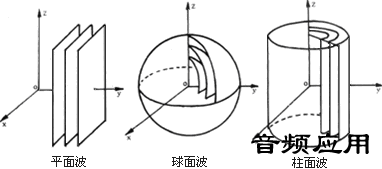

    另外赠送小菜一碟:有的朋友说,只有同轴扬声器才是点声源,同轴扬声器属于点声源发声器件没有错,错在加上了“只有”,严格的讲,是否是点声源取决于所辐射的声波波阵面的特点,即球面波,其他的还有线声源、面声源等等,均是以声波波阵面的特点来定义的,实现的方式多种多样,扬声器的排列特点并不是决定因素。
