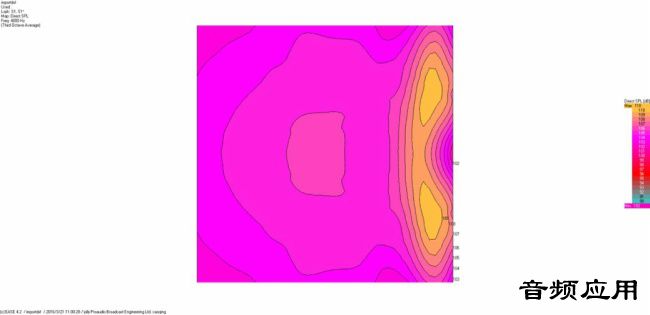

  2 x VRX928LA系统平面布置图
  100m2会议室俯视图(两个1 x VRX928LA系统)
  侧视图(1 x VRX928LA + 1 x VRX915S系统)
  4 x VRX928LA + 2 x VRX915S系统平面布置图
  150m2会议室俯视图(两个2 x VRX928LA系统)
  侧视图(2 x VRX928LA + 1 x VRX915S系统)
