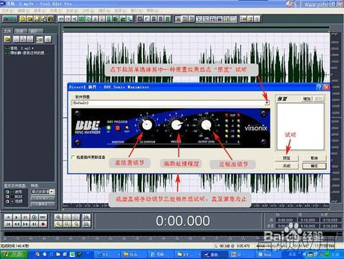

高音激励处理
1. 点击 “ 效果 --DirectX--BBE Sonic Maximizer” 打开 BBE 高音激励器
2. 加载预置下拉菜单中的各种效果后(或是全手动调节三旋钮)点激励器右下方的 “ 预览 ” 进行反复的试听,直至调至满意的效果后,点确定对原声进行高音激励。
(注)此过程目的是为了调节所录人声的高音和低音部分,使声音显得更加清晰明亮或是厚重。激励的作用就是产生谐波,对声音进行修饰和美化,产生悦耳的听觉效果,它可以增强声音的频率动态,提高清晰度、亮度、音量、温暖感和厚重感,使声音更有张力。
