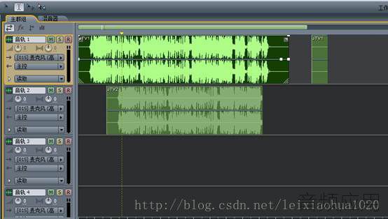

2.2.2 多个音频的编辑
多个音频文件的编辑需要进入到多轨模式下进行。我们单击素材框之上的按钮“多轨”(图2-2-2-1)就可以进入多轨编辑模式了(图2-2-2-2)。
图2-2-2-1
图2-2-2-2
我们选择“文件->导入”(图2-2-2-3)
图2-2-2-3
在弹出的界面中,选择我们需要使用的音频文件,单击“打开”,即可导入到素材框中。(图2-2-2-4)
图2-2-2-4
这里我们导入了“JTV”和“JTV2”两个音频文件。(图2-2-2-5)
图2-2-2-5
我们将这两个文件,分别拖放到音频1和2的轨道上,这时,我们可以对两个音频进行编辑。首先我们需要将音频中不需要的部分删除,单击工作区上方的时间选择工具,然后对准音频不需要的部分,选择(图2-2-2-6)
图2-2-2-6
然后按“delete”删除(图2-2-2-7),这和单轨操作是一致的。
图2-2-2-7
有的时候我们需要将音频切成几个小段,方便声音的对齐。这时,我们用时间选择工具单击需要切开的位置(图2-2-2-8)
图2-2-2-8
然后使用快捷键“ctrl+K”,或者选择“剪辑->分离”(图2-2-2-9)这样就将音频切割开了(图2-2-2-10)
图2-2-2-9
图2-2-2-10
接着,我们再利用移动工具就可以对音频块进行移动(图2-2-2-11),将音频对准。
图2-2-2-11
对准完成之后,我们可以根据自己的需要对音频添加一些特效,这时只要选中我们需要添加特效的音频块,然后再左侧素材框上选择效果调板,然后选择需要的效果双击打开,按照降噪类似的步骤就可以完成效果的添加。
