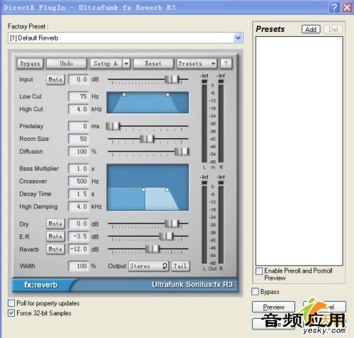

  然后介绍一下Ultrafunk Fx Reverb R3。在Effects的下拉菜单里的DirectX的下拉菜单的Ultrafunk fx的下拉菜单点Reverb R3,在Ultrafunk fx Reverb R3的窗口里先点Preview,一般情况下只要在Presets那一栏里选择预设的效果,边试听边选择最合适的一个,有经验的朋友也可以手动设置,设置参数:Input是输入电平;Lou Cut是低频切点,High Cut是高频切点,可以处理出清晰和温暖的混响声; Predelay是早反射时间,把Predelay拖长些,空间就越大,把Predelay拖短些,空间就越小。一般的大房间的 Predelay 是15毫秒左右,特大房间是30毫秒左右;Room size是空间广度;diffusion是扩散程度,也是早反射的散射度; Bass Multiplier是低混比率,Crossover是分频点,混响中的高频的持续时间比低频要短些,如果空间越大,且空间内的物体又多,同是物体和墙边越不光滑,高频的持续时间就会短,与低频的差距就越大,只有在空间表面比较光滑的中小型空间里,高频的时间才与低频接近; Decay time是残响时间,也就是整个混响的总长度。不同的环境会有不同的长度,例如波士顿音乐厅的混响时间是 1.8 秒,纽约卡内基音乐厅是 1.7 秒,维也纳音乐厅是 2.05 秒;High Damping是高频衰点,混响中的高频是很容易大幅度衰减的; Dry是原始干声:dry out 是指原始声音; E.R是早反射声的声音大小;Rerverb是混响音量;Width是声场宽度,把这个值设大点,就会有立体声感觉了;Output是输出声场,可强制设为单声道或双声道;Tai l是尾音;设置是否在声音的末尾多加一点混响声,如图25。
(图25)
