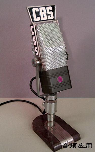

1923年,著名的科学家Walter Schottky (沃尔特•肖特基)和他的朋友发明了铝带式麦克风,也叫带式麦克风。这项专利尘封8年后,在1931年, 由Harry F. Olson和 Frank Massa首先取得了商品化的心形指向的铝带麦克风专利。美国无线电公司(RCA)于1931年生产了铝带式麦克风的第一个商业产品:RCA PB-31型麦克风,并于1932年推出了PB-31的后继机型44A。
. T7 p/ S3 e/ ^$ B; T! K audio201110311045-6.jpg
) s8 W+ r; [# `( Y+ V- y4 G' d铝带式麦克风构造' R& R% u3 u' k8 T, k3 v; a$ E
audio201110311045-7.jpg ' v  D0 X& C4 |6 I
* F. J; K" P" n
美国哥伦比亚广播公司(CBS)使用的RCA 44系列铝带式麦克风8 ?; Z! B+ h1 G; a* B5 T; E8 z4 g
6 c0 U0 C( O) m+ _  Y' X! T* Y- O- m
  带式麦克风,结构很简单,把一片振膜放置在恒磁场中,和动圈话筒一样,振膜被声音驱动,导体切割磁力线,产生相应电信号,从而完成声—电转换,不同的是,铝带式麦克风的振膜本身就是导体制成 ,通常为2μM左右厚度的铝箔,这也是它名称的由来。在1944年巴黎解放后不久,记者珍妮特•弗兰纳录制巴黎播放的广播节目《Listen: The Women》时使用的就是是RCA 77带式麦克风。
