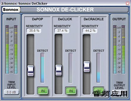

价值1400英镑的Sonnux Restore Suite系列降噪插件De-Noiser、De-Clicker和De-Buzzer也被整合了进来(如图3、4、5)。尽管这不是我自认为最高效的降噪工具(还是Wave Arts的MR Noise强啊)但已经比Wavelab 6提供的Spectral Design改进太多了。

图4:Sonnox De-Clicker消除咔嗒声效果器插件

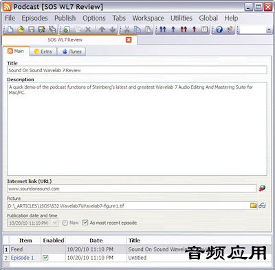

Wavelab 6已经内置了对播客(podcast)的支持,Wavelab 7继续增加了实用的功能,包括可直接支持iTunes并发布到你个人的FTP站点,如图6。
图6:Podcast窗口可以让你制作兼容iTunes的播客,可直接发布播客到你的FTP站点,点击放大
