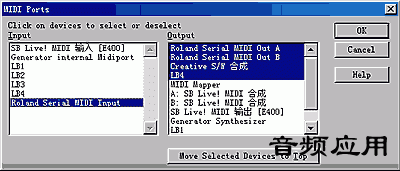

首先你得先安装MIDI 软接口,比较常用的是 Hubi"s MIDI Loopback Device。
为了设置方便,就不在两个软件之间切来换去了,让我们先打开Cakewalk,选菜单Options-->MIDI Devices,添加 LB4 为一个新的 Output Por;

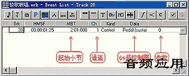

在需要录音的位置插入MIDI信息,一般都用Controller信息。选菜单Insert-->Series of Controllers。我习惯用64号控制器,这里举例也用64号控制器,朋友们在实践中可根据爱好自由选择。
选菜单View-->Event list,查看一下设置是否正确。(这一步可以不做,但在此处修改起始时间或起始小节非常方便)。
