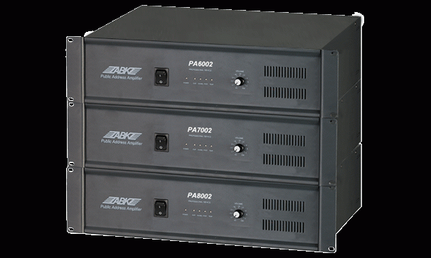

    ⑸功率放大器的备用
    公共广播系统的功率放大器应设置备份功率放大器,功率放大器在工作功率放大器发生故障时能自动或手动投入使用。用于重要广播的功率放大器(如火灾事故广播的功率放大器)其备用功率放大器,应能在工作放大器发生故障时立即自动投入使用。备用功率放大器的数量应根据重要广播负载的容量确定。
