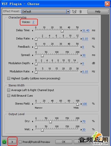

  降噪做好后,如果此歌声需要有合唱效果,点击菜单Effects的下拉菜单Delay Effects(延迟效果)的下拉菜单点Chorus(合奏),在Chorus的窗口里先点播放键试听,然后在Voices(语音)那里选择有几人合唱,如2人,就填2,在边听边试的状态下,适当调整下面的参数,直到满意为止!主要参数是: Delay Time是延迟时间、Delay Rate是延迟比率、Feedback是反馈、Spread是伸展、Modulation Depth是调制深度、Modulation Rate是调制比率、Highest Quality是高品质、Average Left & Right Channel Input是平均左右声道输入、Add Binaural Cues是添加双耳提示、Stereo Field是立体声场,如图16。
(图16)
