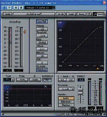

最后,一个适量的power chord吉他被送到了一个C1 side-chain压缩器里面。Kick的每次敲击都会触发这个压缩器。这是一个用在吉他上的非常流行的方法,它能制造出一种类似泵的一起一落的效果,从而使吉他在整首歌里面动态不是那么强烈。Power chord吉他是经过强烈失真和压缩的,这意味着它只停留在小的动态范围内。因为"Call On Me"是一首以lead vocal吸引人的歌,我们不希望Power chord吉他在每一次kick敲击的时候都蹦出来。相反我们希望每次kick敲击的时候,Power chord吉他都能突然变小。我们实际是重新修正了Power chord吉他的动态,使它为kick drum让出路来。由于这种效果为整首歌增添了一种律动感,所以听起来和以前大不一样。现在我们的Power chord吉他不再是直直地弹它的和弦,而是和着kick drum的脉搏一起律动。这就是这种额外的groove的由来。
为了达到我们想要的效果我们利用Waves C1Sidechian 压缩器(如图3)。我们把原始信号送到左边,然后压缩的信号从右边出来。我们已经把kickdrum的信号送到了stereo C1 sidechain的左边,同时power chord吉他在右边。在C1里面我们在"keymode"上选择了"L>R"选项,这样强制右边经左边控制进行压缩。
压缩器的左边是听不见的。它的作用只是控制右边信号的压缩量。我们选择了50:1的ratio(相当于限制),这意味着我们把Power chord吉他的峰值整个去掉了。0.11ms的attack是保证了吉他在kick的每次敲击之后快速地被压缩。30ms的release是保证吉他在被压缩之后30ms之后才能回到0dB。在kick不敲击的时候吉他音量是它的原始大小。一个-12.4dB的门限保证了吉他在每次kick敲击的时候也有12dB的增益衰减。12dB的增益衰减看起来很多,但是请注意它只延续30ms,往往你只能"感觉"到它而根本听不到。
注:我们把Power chord吉他送到了stereo C1压缩器的右边。这意味着Power chord吉他的声像整个被放到了最右边。Stereo C1的右声道现在真正变成了决定声像的轨道。注意你的DAW里面C1轨(在我的Cubase里面是Guitar Ducker轨,不过要自己把里面的C1换成C1-sc,然后调用预制文件。---译者注)的声像被调到了50%的右边。Kick轨道被"发送"到了C1里面。这意味着kick仍旧保留着它原始的轨道不变,只不过一些信号被C1借用了罢了。这些借用的信号是听不见的,它们用来控制对右边的压缩量。
