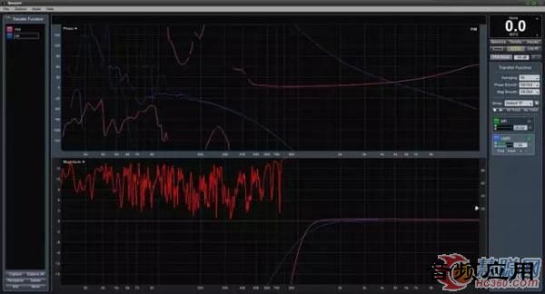

  如图3-1所示,笔者为了进行FIR与IIR的控制变量对比,依然是选择高通滤波器,对粉红噪声进行滤波,仅通过1kHz以上的信号,但是滤波器的类型换成了FIR滤波中加布莱克曼窗的滤波函数。
  ▲ 图3-1
  得到的如图3-2所示的频率响应和相位响应。
  ▲ 图3-2
  从中我们可以明显地发现粉红噪声在经过滤波器后,仅留下了1kHz以上的高频信号,同时相位曲线没有发生任何变化。这就说明了输入信号在经过FIR滤波器之后,各个频段的延时均保持一致。
