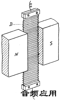

1、铝带式麦克风(Ribbon Microphone)7 [, J# E7 ?, J+ x; w6 _; q8 @; R
' H4 ~# N1 z; C- Y" x' ]    铝带式麦克风是一种运用电磁感应原理的动态式麦克风,在磁铁两极间放入通常是铝或杜拉铝质料的带状金属薄膜,此薄膜受声音震动时,因电磁感应而生讯号。
, {% `6 q5 @. S: V, @+ t
# j. F5 x& _* @  ~1 g4 y) }# U由于英文的Ribbon一词平时最常见的字义是丝带,因此也常被译成丝带式麦克风,其实原文这里的Ribbon并不是指丝带,而只是代表带状物。6 ]$ @9 E$ n# D/ l
, W. r$ r" Q2 S7 G
       铝带式麦克风原理:铝带式麦克风是使用很薄的、通常是有皱纹或波浪的铝质带状薄膜,置于磁铁两极之间,薄膜与磁力线平行,两端固定于绝缘架上,以便取出感应的讯号。当薄膜随生波震动时,切割磁力线而产生电磁感应电流,此电流方向与磁场方向及声波震动方向均垂直,可由铝质带状薄膜两端接出讯号。此讯号很小,也具有很低的阻抗。由于讯号太小,因此,麦克风内通常会内建一个变压器,以便升高电压后再输出。
- ~' I! c5 e9 K# R0 i! l  o5 R# N3 a1 R
66e3b908gc3e5d7c0aaea&690.png                                           66e3b908gc3e5da9cc88a&690.png * V. p: E* t/ }9 d# r+ S  `5 d
! o: G7 I) V: J  O3 V4 F
$ }! B+ S$ G+ k2 ?- ?! N9 x# @. a. ]             原理图                                                                     实物图
% ]8 h! ^- E- {7 @
# W/ Q1 p1 I3 e. l1 }      由于薄膜的正反两面都可接受声波震动,因此基本铝带式麦克风的方向性是双指向性的(Bi-directional)。
: L# m9 ?- O( F       铝带式麦克风特点和使用:声音温暖结实无比,听过一次就终身难以忘记。信号很小,对话方要求很严格。灵敏度不高,频响也不是很平直,但很有自己的风格。特别容易损坏,而且要严格注意幻想供电开关。这和动圈话筒不同,动圈话筒开不开幻想供电问题不是很大,而铝带话筒则可以做到一开就烧。不但一开就烧,而且一摔就坏,喷上点口水更是完蛋,所以要保护的非常小心。铝带话筒作为家庭录音小作坊来讲是个很好的选择,因为铝带话筒录出的人声充满模拟录音那种温暖感,而且非常结实。同时灵敏度不象电容麦克那么高,对于没有条件把电脑和录音区隔开的朋友来讲也是个好事。而且和名牌电容麦比,价格也有优势(一般800元到12000元左右)。最后再强调一遍,用铝带话筒前千万要做的两个准备:1.检查你的幻想供电是否关掉 2.防喷罩是否安装好
