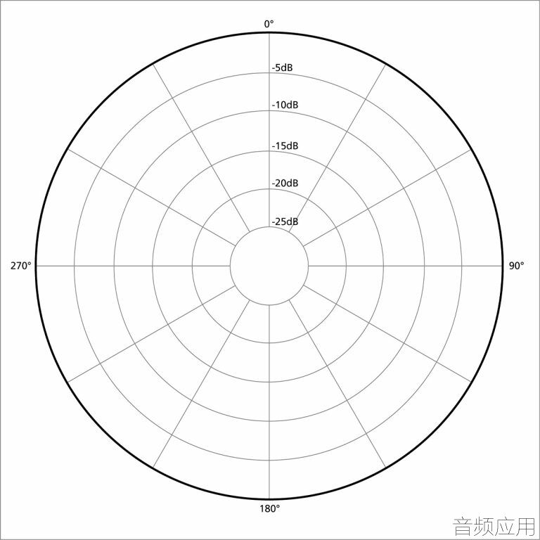

在为任何应用选择麦克风时,了解麦克风极性模式至关重要。麦克风的极性模式将决定你使用哪种麦克风以及如何使用它,无论你是在现场录音还是在录音室录音,在高或低 SPL(声压级)下录音。
2 U4 J2 S, o, B4 e5 o4 ^0 y2 J4 l8 V" g9 Z0 b, I! a1 U
Polar-Patterns-Feature-New-1024x512.jpg $ M; f# y+ A/ G) N# m  u7 G
+ J! E% ]- l0 t+ C4 v/ X那么它们到底是什么?
) g' k; @9 L- Y每个麦克风都有一个三维响应区域,称为极性模式。这是麦克风在一定音量以上最有效地拾取声音的区域。频率甚至该频率的音量都会影响此模式的表现。2 j- a7 R+ x# \- |7 O- u6 ^
