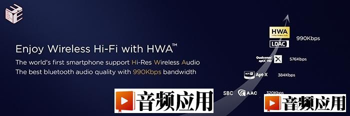

LDHC--华为主推的后起之秀
华为在3月27日举行了新品发布会,大家的目光都紧钉在在P20、P20 Pro以及Mate RS身上,却忽略了发布会后期一个关于音频技术的重要细节,那就是华为推出一个名为Hi-Res Wireless Audio的无线音频技术,而其背后则是与LDAC对标的技术LDHC。
图片来源见微博水印
不过由于LDHC依然处于发展初期,相关技术资料、标准尚不明确,我们只能以华为官方说法以及部分业内人士提供的资料作为参考。
LDHC与LDAC非常相似,同样是支持24bit/96kHz采样,最高码率可以达到990kbps。在实际输出电平、信噪比、总谐波失真以及动态范围等重要项目中都有着比旧有标准更高的极限表现。
华为为了推广HWA,拉了一大帮音响巨头为其站队背书,但以后产品落实情况何如,还需要等待观察,毕竟一个新鲜事物不是一推出市场就会被热捧,需要获得用户信任以及其他上游企业的支持。
技术对比:
从原理上我们得知,传输的码率越高,最后还原出来的音质更好,而不同协议方案可以传输的上限是不一样的,从目前标准来看,LDAC、LDHC上具备极大优势,最高支持990Kbps的码流,其次就是aptX HD的576Kbps。
