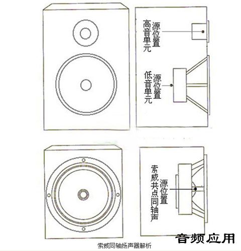

    所谓同轴音箱,其实是通过全部频率信号都以同一轴线传播到听者耳中。说的直白一点,就是通过一个路径获得音频信号,最大限度的还原音乐的保真度,让声音同步传播,准确定位。
    同轴音箱听音乐的特点:由于定位准确、声音比较细腻,所以同轴音箱非常适合听人声或小提琴等要求解析力高的音频,但同轴技术的缺点体现在爆发力不足,低音较差,不太适合听较激烈的音乐。
临时抱佛脚
    鱼与熊掌不可兼得
    目前,市场中的Hi-Fi音箱大多通过高、低音扬声器从不同频段传播,最后合成整个音乐。不过,其中无法解决的问题是扬声器必须按一定方式排列,无法集中一点,所以原来是点声源的声学结构就被多扬声器分离的排列破坏了。因此,损失是在所难免。

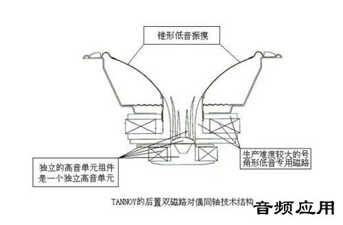

    同轴音箱是通过在同一轴心上安装了两个扬声器分别负责重放高音和中低音,而且这两个扬声器在振膜面上也要重合,由于其物理定位接近于点声源,因此重放音乐的声场定位就很理想。所以,同轴扬声器远远优于普通扬声器,突出特点是高、中、低音全音域声音的传播相位保真度极高,由于相位保真度的提高,其声音的位置感及声音的位置移动感鲜明准确,从而音乐清晰透明,这样的扬声器特别适合于重放DVD中AC-3标准家庭影院系统的音响效果及Hi-Fi重放,更适合于狭小空间环境下的使用。由同轴扬声器组成的音箱就是同轴音箱。
    世上没有完美的东西,不论多么专业,它都会有瑕疵。当然同轴音箱也是如此,爆发力与低音不足就是其最大的硬伤。而市面中,有些同轴音箱另配中低音单元的做法也属于一种无奈的搭配。但对于同轴的推崇来说,如此搭配便显得不伦不类。
    索威同轴扬声器解析
    同轴音箱的辨别方法:
    1、性能上表现为辐射的声音有高度的相位保真度,能实现标准的点声源重放。
    2、在听感上,同轴音箱重放的音乐具有声像定位准确,音乐解析高,声场表现宏大。低音逼真具有凝聚力,能量密度较大,瞬态较好能收能放;中音人声丰满甜美;高音晶莹剔透,细腻富有穿透力。
    假同轴产品的辨别方法:
    1、偷换概念的双纸盆扬声器:其结构是在低音扬声器的纸盆音圈上附加一个小纸锥,其能部分的扩展频带宽度,但无保真度可言;
    2、普通组合同轴扬声器:结构用普通非高保真的高、低音扬声器之间用连接杆进行组合形成全频扬声器,其特征是失真较大,装配复杂。
    3、中高音无保真可言的同轴扬声器:其用一压电蜂名片放置于低音扬声器的T型铁的中心柱上用以产生中高音,除声压不足外,中高音失真较大。
    4、高低音联动式同轴扬声器:高音有独立的音圈、振摸,以低音振摸为悬挂形成高音辐射,调制失真严重。
    5、市面上还有一些盗用KEF公司专利技术的产品,外观极像,但音质极差,对消费者极具欺骗性。
