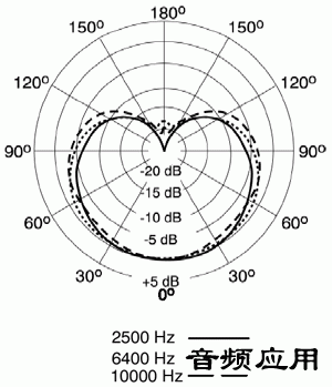

心型的标志是单指向,打到这个档位上,话筒只拾取来自正面的声音。如图:
5 T* l: u5 k  {. a3 w 8.gif
) M% Q0 D+ R( M3 W! ?; g; G
  _/ E0 E& T* v7 Y 图:单指向2 y. P& H5 n( `0 C
